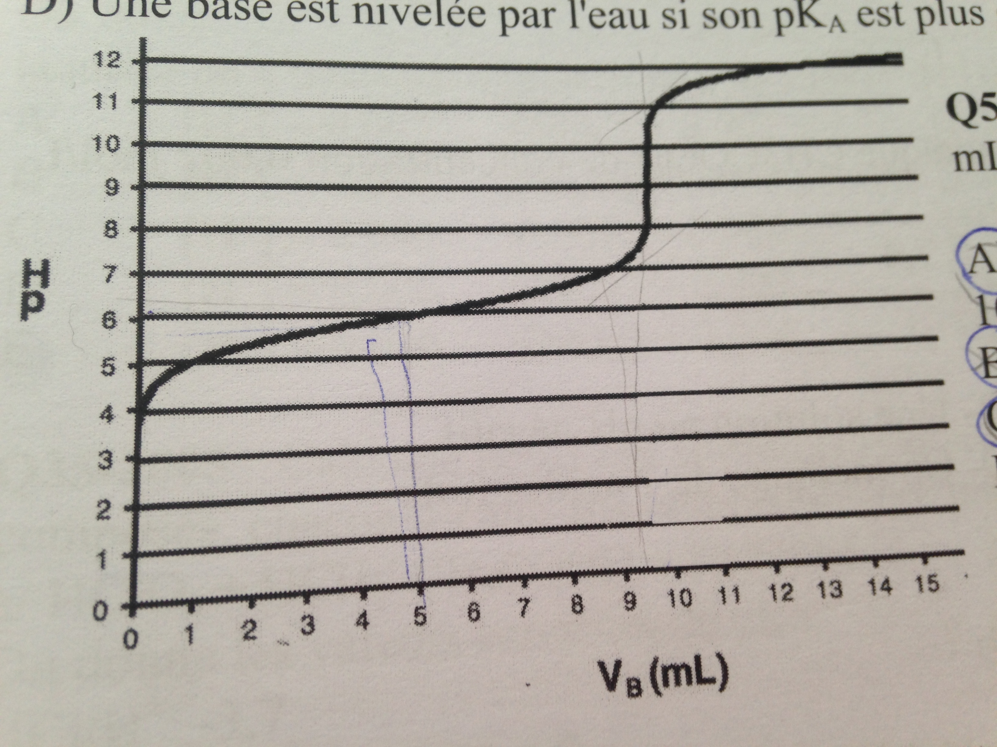

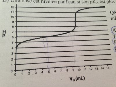

Salut
Je ne comprends pas pourquoi ces deux items sont faux
Le pka du couple AH/A- est égal à 5
Lorsqu'on a versé 10ml de soude on est en présence d'une solution tampon
Merci
eden005
Messages: 2992
Re: Annathèmes
Messagepar Dauphine LB » 10 Mai 2016, 18:19
1) utilise la formule: a Veq, tu lis graphiquement que pH=9 --> pH=7+ 1/2 (pKa + log Cb) --> 9 = 7 + 1/2 (pKa -1) --> pKa=5
2)C'est l'inverse!!!! une solution tampon est une solution dont le pH varie peu lorsqu'on ajoute (ici) la base. Or la c'est l'inverse, a Vb=Veq=10 mL, on voit bien que très peu d'ajout de base entraine une augmentation enorme du pH.
