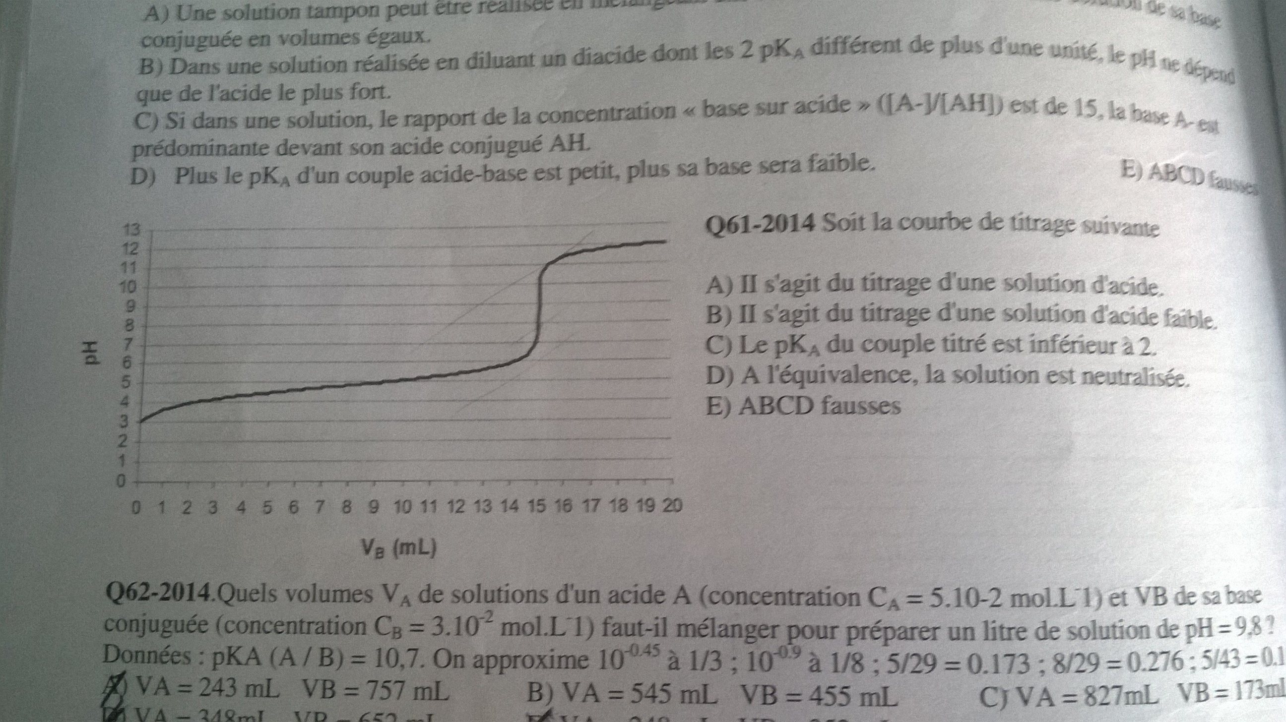

J'ai un petit soucis sur l'item D et j'ai lu quelques post et j'aimerai savoir si j'ai compris...
J'ai compté cet item Faux parce qu'à l'équivalence le pH est supérieur à 7
Pour une neutralisation il faut que le pH = 7 si j'ai bien compris et à l'équivalence signifique que les concentrations [AH] = [A-]
Donc l'item est bien faux ?
Merci et bonne journée

Effectivement, l'item D est bien faux !
Comme tu peux le voir sur la courbe d'ailleurs le point d'équivalence passe au niveau d'un pH supérieur à 7. :wink2:
Cette neutralisation du pH à l'équivalence ne marche que dans le cas d'un titrage d'un acide fort par une base forte ou bien l'inverse ! A ce moment [OH-] = [H3O+], et la solution est neutralisée à pH 7 :) !
Dans ce cas qui est le même que dans le livre aux pages 150-151, comme OH- et H3O+ sont en même quantité (car équivalence), le pH est réglé par la base faible diluée que tu as formée à partir de l'acide faible que tu as voulu titrer au départ. Ta solution est donc composée d'une base faible ce qui lui rend ce petit caractère basique.
Je ne sais pas si tu vois ce que je veux dire :hypnotized: ?!

Oui j'ai compris !
Merci beaucoup :)
