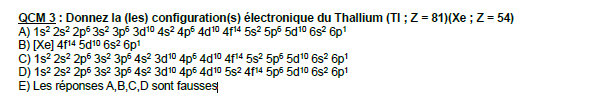

Suite à vos récentes réponses sur les configurations électroniques, les étudiants ont soulevé plusieurs points étudiés et appris depuis le début de l'année remettant en cause certains QCMs tel que celui-ci par exemple :
Nous avions donné les réponses justes A et B mais selon votre réponse devions-nous alors compter les réponses C et D justes aussi ? Parce qu'il peut exister plusieurs types de configurations électroniques possible ?
Si un item avait été : 1s2 2s2 2p6 3s2 3p6 4s2 3d10 4p6 5s2 4d10 5p6 6s2 4f14 5d10 6p1 suivant au plus près l'écriture du diagramme de Klechkowski aurait été compté vrai ou faux ?
bonjour,
l'ordre des OA 'd' et 'f' est conseillé mais pas gravé dans le marbre.
si on devait suivre à la lettre la règle de klechkowsky, ça marcherait qd mm en ce qui me concerne.
Mais dans aucu cas, je ne m'amuserai à faire ce genre de piège.
JG
En résumé, il s'en fou :)
La configuration en verte aurait été compté vraie @@
