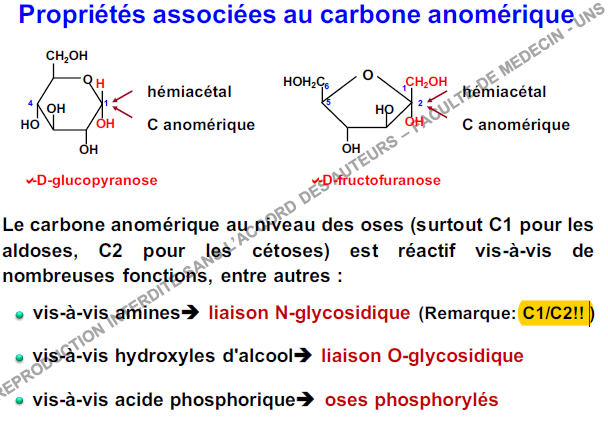

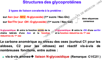

þ Question 5 : Les deux diapositives semblent se contredire. Le premier parle de la formation des liaisons N-glycosidiques à partir d’une fonction amine, alors que le deuxième parle de fonction amide. Que doivent retenir les P1 ?
Les deux documents sont CORRECTS ! En effet, on appelle liaison N-glycoside lorsque l'on a remplacé la liaison C-OH au niveau du carbone anomérique du sucre par C-N-R. Cette transformation peut avoir lieu avec des amines ou des amides (Asn).
þ Question 6 : Toujours concernant les liaisons N-glycosidiques, se font elles seulement sur le C anomérique ou aussi sur un autre carbone de l’ose comme le C2 comme le laisse sous entendre la diapositive ci-dessous ?
Réponse :
pour les ALDOSES : surtout C1 /mais C2 possible ( voir question 7)
pour les CETOSES : C2
þ Question 7 : La notion d’ajout d’amine sur les aldoses n’est pas claire pour de nombreux P1 (ainsi que pour nous). Se fait il sur le C1 et le C2 (majoritairement) ? Ou seulement en C2 ?
Réponse : il faut regarder les documents 29 et 31 !!! Notez que pour la glucosamine ( le remplacement du OH en C2 par un NH2 ceci se fait par l’intermédiaire du fructose 6 phosphate !!!!

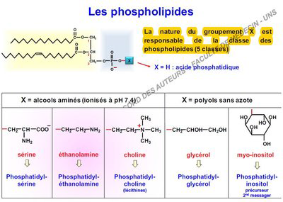

þ Question 8 : Sur cette diapositive vous parlez des glycérophospholipides en citant les 5 classes différentes possibles. Mais dans le texte ainsi que dans le titre vous parlez de phospholipides. Que doivent retenir les P1 concernant cette notion ?
Réponse : pour ce document le titre approprié est : Les phospholipides/les glycérophospholipides. En somme il s’agit du même titre que le document précédent.
Effectivement le document 37 concerne des glycérophospholipides qui sont une sous classe des phospholipides.

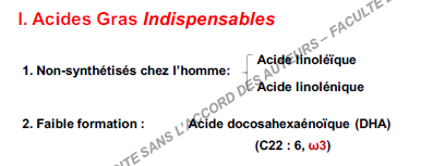

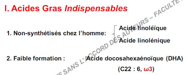

þ Question 9 : Vous avez dit en cours que chez l’homme nous retrouvons seulement deux acides gras indispensables : l’acide linoléique et l’acide linolénique. A la lecture du diapo ci dessous nous avons l’impression que l’acide docosahexaénoïque (DHA) est lui aussi un AG indispensable. Est-ce bien le cas ? Y a-t-il deux ou trois acides gras indispensables ?
Réponse : comme écrit dans document 23 il y a chez l’homme trois acides gras indispensables , deux que nous ne pouvons pas synthétisés et un que nous synthétisons mais en quantité insuffisante.

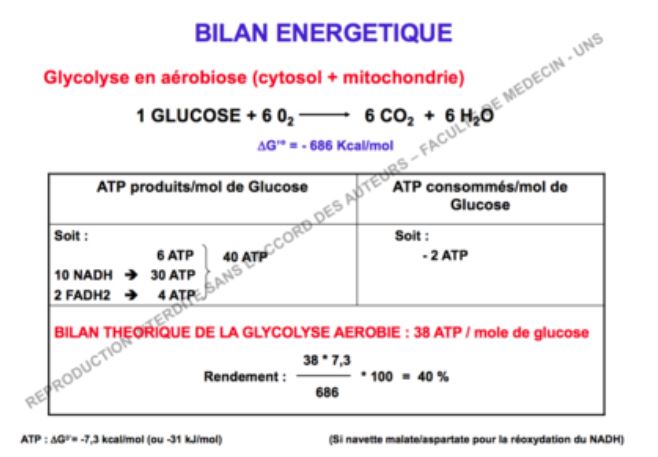

þ Question 5 : Concernant cet item : « C) L’énergie libre et le potentiel redox sont proportionnels. »
Nous avons fait tomber cet item à une séance QCM et nous l’avions compté faux en justifiant comme
suit : « C) Faux : ils sont inversement proportionnels à quand ΔE↗ alors ΔG↘ ». Vous n’aviez pas
fait de remarque concernant cet item ni sa correction.
Les étudiants ne sont pas d’accord, un d’entre eux nous a dit :
« il me semblait que inversement proportionnel signifie proportionnel à l'inverse, je pense que l’on
peut dire que le potentiel redox et l'énergie libre sont proportionnels avec un coefficient de
proportionnalité négatif »
Qu’en pensez-vous ? Que faut-il retenir pour vos items et ceux des autres professeurs de biochimie

Question n°1 :
Concernant les hétéropolysaccharides, indiquez la ou les proposition(s) exacte(s)
A) Les glycolipides, lipides dont la partie hydrophile est constituée par des oligosaccharides, sont présents au niveau de la bicouche externe de la membrane plasmique
B) L’unité de base des protéoglycanes est constituée par des glycosaminoglycanes liés de façon covalente à une sérine de la protéine
C) Dans le cas des N-glycoprotéines, la fraction glucidique est associée par une liaison covalente qui implique le carbone anomérique du premier sucre et la fonction aminée de la chaine latérale d’une asparagine de la protéine
D) Dans le cas des O-glycoprotéines, le premier sucre de la fraction glucidique est associé par liaison osidique à une sérine ou une thréonine de la protéine
E) A, B, C et D sont fausses
La réponse est-elle E (l’énoncé parle des hétéropolysaccharides alors que les items portent sur le hétérosides) ? Faites-vous ce genre de pièges ?
1. Etes-vous sûr qu'il s'agit d'un QCM qui a été posé lors du concours PACES ou est-ce une question d'un concours blanc?
2. Je n'ai JAMAIS  posé et ne compte pas poser de questions "piège"!!
3. C'est une mauvaise question ou une erreur dans l'énoncé.
Question n°2 :
Vous dites que phospholipase agissent sur les phospholipides, cela implique donc aussi bien sur les glycérophospholipides que sur les sphingophospholipides. Mais ensuite vous parlez seulement des glycérophospholipides. Confirmez-vous que ces enzymes agissent aussi sur les sphingophospholipides ?
Retenez CETTE année que si il y avait un QCM sur les phospholipases elle concernerait les glycérophospholipides ou les phospholipides en général.

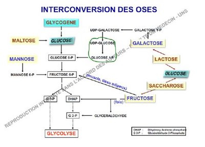

Concernant le fructose, il est marqué dans votre diaporama que si l’on se trouve en excès de fructose, il va y avoir la synthèse d’acides gras. N’est-ce pas plutôt la synthèse de triglycérides par l’intermédiaire du DHAP ?
Oui bien sûr, il s’agit d’une coquille d’ailleurs sur la diapo suivante il est bien écrit synthèse de TG

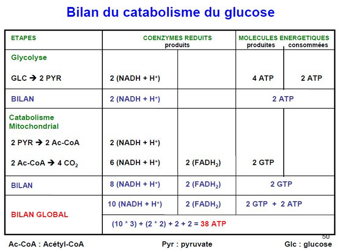

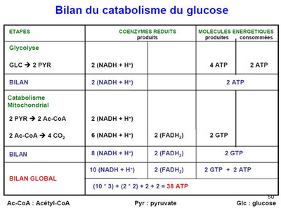

Lors d’une séance QCM nous avons posé l’item "Le catabolisme d'un glucose (Glycolyse + action de la PDH + CK) permet la réduction de 2 FAD en FADH2" et nous l’avons compté vrai en se basant sur le tableau ci-dessous.
Certains étudiants ne sont pas d’accord étant donné que lors de l’action de la PDH on a aussi la réduction de 1 FAD en FADH2 (même si ce dernier est réoxydé très rapidement ensuite) par molécule de pyruvate entrant en réaction. Ils aimeraient donc savoir si vous considérez que pour le catabolisme du glucose on a la réduction de 2 molécules de FAD ou de 4 molécules.
Le bilan écrit sur la diapositive est correct avec 2 FADH2 produit, pour rappel 38 ATP total si les 2 NADH,H+ de la glycolyse sont réoxydés via la navette malate/aspartate, si via la navette glycerophosphate alors le bilan sera de 36 ATP.

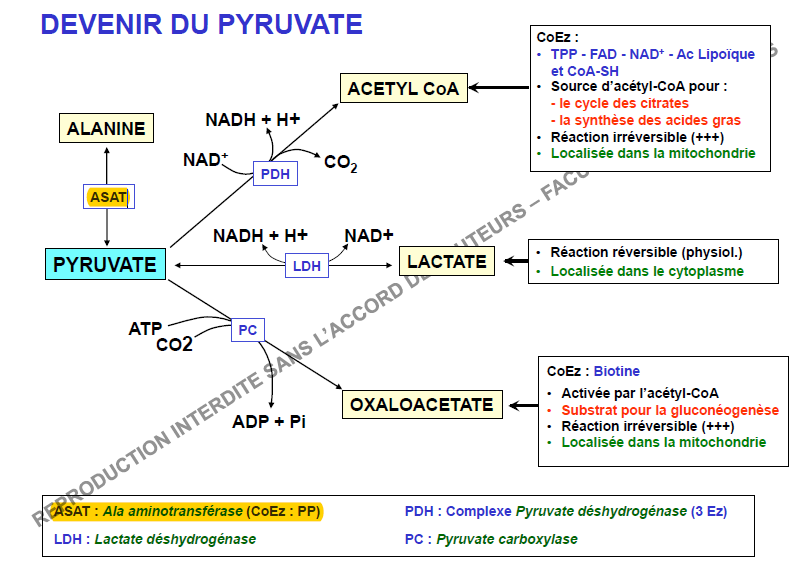

Nous voulions vous signaler une petite coquille dans la diapositive 32 du cours sur la glycolyse :
Vous parlez d’ASAT alors que ça devrait plutôt être l’ALAT non ?
Oui merci je vais corriger

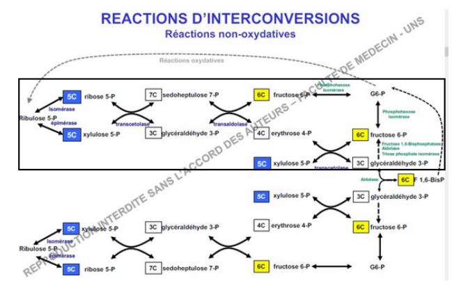

þ Question 16 : Quand vous parlez de la voie des pentoses phosphates, vous avez dit lors du cours qu’il faut qu’il y ait 6 Glucose 6-P qui entrent dans cette voie afin d’obtenir toutes les réactions.
N’est-ce pas possible avec 3 Glucose 6-P ?
Avec 3 G6P vous êtes plutôt dans la situation où la cellule nécessite du NADPH et de l'ATP mais pas de ribose 5-phosphate.
þ Question 17 :
Toujours à propos de la voie des pentoses phosphates, vous avez dit qu’en cas de besoin en NADPH > RIBOSE 5P, on partait d'un G6P pour obtenir 12 NADPH grâce au recyclage par l’intermédiaire de la glycolyse.
Mais pourquoi 12 et pas plus ?
Cette situation correspond à un fonctionnement en cycle complet de la voie, en fait le bilan est de :
6 G6P +12 NADP+ ==> 4 F6P + 1 F1,6bisP + 6 CO2 + 12 NADPH2
mais 4F6P + 1 F1,6bisP = 5G6P
Donc le bilan devient bien 1G6P + 12 NADP+ à 6 CO2 + 12 NADPH2
C’est à dire qu’une 1 molécule de G6P sur 6 est converti en 6 CO2 et 12 NADPH sont produits
þ Question 18 : Nous avons un doute concernant le nombre de phases dans la voie des pentoses phosphates : y a-t-il 3 différentes phases (phase oxydative, phase d’isomérisation des pentoses-P et une phase non oxydative) ou alors seulement 2 phases (phase oxydative et phase non-oxydative (comprenant la phase d’isomérisation des Pentoses P)) ?
Il y a deux phases : une oxydative et une non oxydative correspondant aux réactions réversibles d’isomérisation

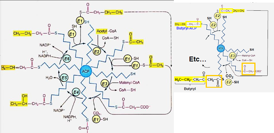

þ Question 22 : A propos de ces schémas de la synthèse des acides gras (diapo 14 et 20)
Nous ne comprenons pas pourquoi l’enzyme E2 semble remplacer l’enzyme E1 sur le deuxième schéma. Pouvez-vous nous expliquer ?
Je n’ai pas encore fait ce cours cette année donc je ne vois pas comment vous pouvez avoir le numéro de mes diapos mais vous oui apparemment….
C’est une coquille que j’ai corrigée

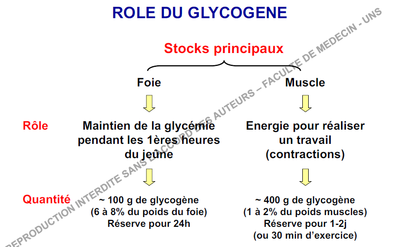

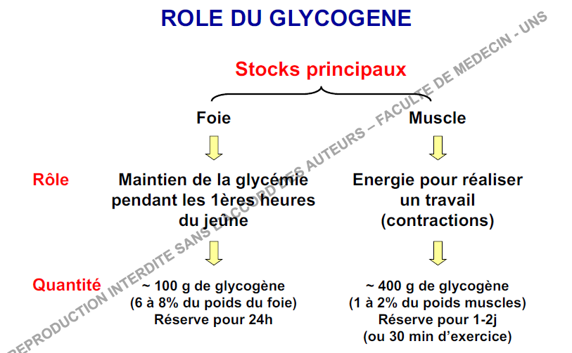

þ Question 2 : Il semblerait qu’il y ait une petite contradiction entre ces deux diapos, les étudiants doivent retenir quelle version concernant la masse de glycogène stockée dans le foie et les muscles ?
Cours 12 diapo 4 / Cours 8 diapo 47
Comme dit en cours, il n’est pas important de connaître le chiffre exact mais les notions, donc il faut retenir que le muscle stocke plus de glycogène que le foie pour sa propre consommation, alors que le foie utilisera ses stocks pour donner du glucose aux autres tissus.
Le muscle peut stocker jusqu’à 400g (représentant 1 à 2% de son poids) alors que le foie jusqu’à 100g représentant (6 à 8 % de son poids). Je corrigerai le tableau pour l’an prochain.
þ Question 3 : Considérez-vous le pyruvate comme étant un triose ? Cependant nous avons un doute, le pyruvate est-t-il bien un triose alors qu’il possède une fonction cétone et une fonction carboxylique ? Peut-on dire que la glycolyse produit des trioses ?
Le pyruvate n’est pas un triose contrairement au glycéraldéhyde et dihydroxyacétone
La glycolyse produit bien des trioses P (G3P et DHAP)

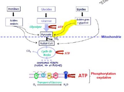

þ Question 5 : Dans la diapo 53 sur la glycolyse, il est dit que l'ATP est un coenzyme de l'Hexokinase et la PFK1 et que l'ADP est un coenzyme de la PK et la 3 PGK. Nous ne comprenons pas trop pourquoi vous parlez de coenzyme, pourriez-vous nous expliquer ?
Evidemment c’est une coquille vous connaissiez la réponse

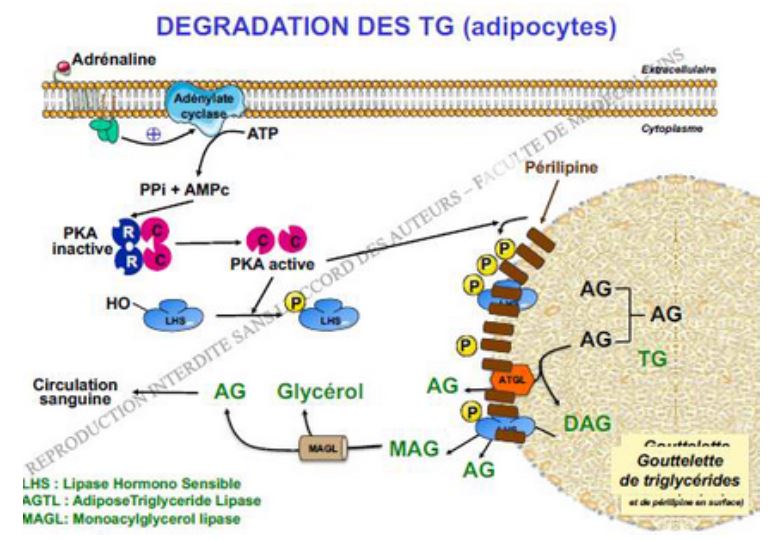

þ Question 10 : Dans le cours sur la bêta-oxydation vous parlez de régulation au niveau de la triglycéride lipase alors que sur les schémas du cours sur la digestion des lipides vous parlez de régulation au niveau de la LHS. Les deux mécanismes sont-ils impliqués en même temps ?
Lipase hormonosensible (LHS) ou encore hormonosensible lipase (HSL) = triglycéride lipase (TGL)
Il n’y a pas de piège, désolée j’ai repris les cours de plusieurs enseignants il reste encore quelques coquilles du genre mais sur la diapo finale il est bien marqué HSL pour la triglycéride lipase

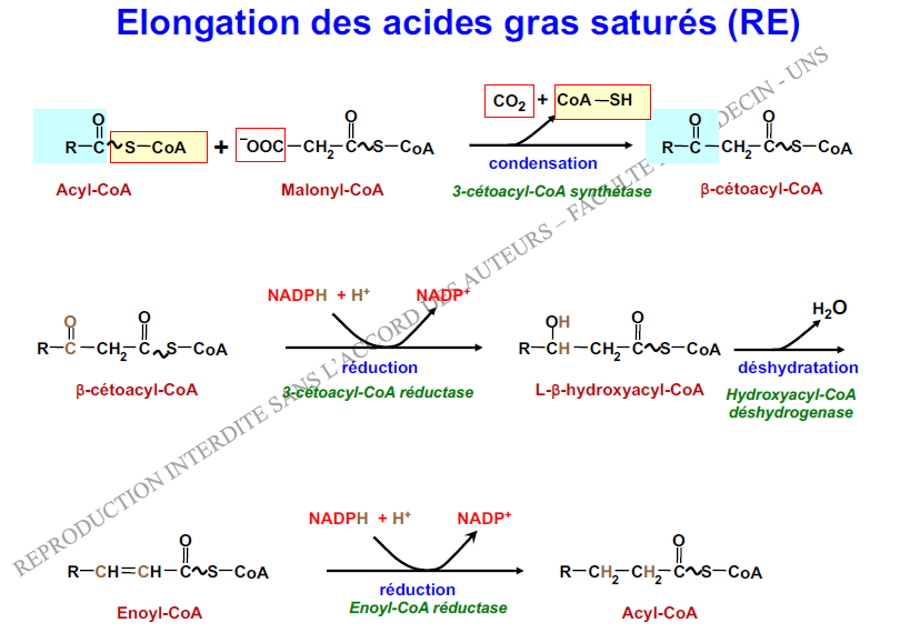

þ Question 13 : Concernant la synthèse des acides gras, il nous semble que sur le schéma de la diapo 20 il y a une petite coquille. N’est-ce pas E1 au lieu d’E2 ?
Désolée, je croyais avoir fait la modification mais pas complètement
þ Question 14 : Le Pr. Van Obberghen considère qu’il existe 3 AG indispensables, l’acide linoléique, l’acide linolénique et l’acide docosahexaenoique
Par contre sur la diapositive 34 du cours sur l’anabolisme des lipides vous semblez considérer qu’il existe seulement 2 AG indispensables. Quelle version les P1 doivent ils retenir pour votre cours ?
Pas de contradiction, j’ai utilisé une de ses diapo pour illustrer la notion d’AG essentiel / non essentiel par rapport aux désaturases. Je n’ai jamais cité de nombre je vous ai donné deux exemples après vous avez le cours du Pr Van Obberghen pour les détails.

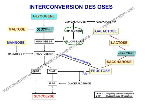

þ Question 4 : La diapositive ci-dessous semble impliquer que la réaction Glucose 1-P => UDP-Glucose de la Glycogénogenèse catalysée par l’UDP-glucose Pyrophosphorylase est réversible. Est-ce bien le cas ?
Non, c’est un mauvais raccourci sur cette diapo mais vous avez le schéma complet et correct 4 diapo après avec les étapes de la galactose 1-P uridyltransferase = UDP-Glucose + Galactose 1P à G1P + UDP Galactose.
þ Question 5 : Serait-il faux de dire que dans la voie des PP il suffit de 3 molécules de G6P pour la faire intégralement comme on pourrait le penser si toutes les réactions se trouvant dans le cadre ont lieu vu qu’on se retrouve uniquement avec 2 Fructose 6P et un G3P, qui sont des intermédiaires de la glycolyse ?
Cet item est plutôt long et ne serait pas posé comme ça. Pour avoir une interconversion totale de 5C à 6C (du G6P en F6P) il faut 6 G6P pour avoir 5 F6P. Avec 3 G6P, comme vous l’indiquez dans le cadre, on obtient bien 2 F6P à 6C et 1 G3P à 3C qui sont bien des
intermédiaires de la glycolyse.
þ Question 6 : Sur cette diapositive (Nr 35 de votre dernier cours), il semblerait qu’il y a une coquille. Vous parlez de 38 ATP / mole de glucose, ne serait-ce pas plutôt 38 ATP / molécule de glucose ou 38 mole d'ATP / mole de glucose ?
38 ATP /molécule de glucose

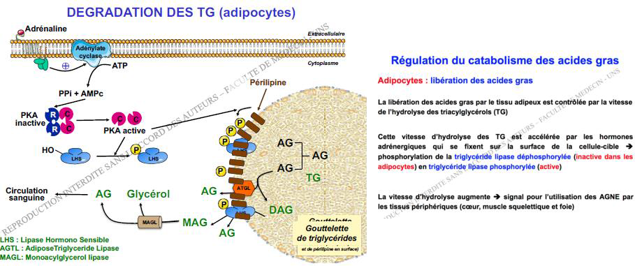

þ Question 7 : Suite à votre réponse lors de la dernière vague de questions, vous avez dit que « Lipase hormonosensible (LHS) ou encore hormonosensible lipase (HSL) = triglycéride lipase (TGL) » Est-ce que l’AGTL (Adipose Triglycérides Lipase) est la même chose ? Cela impliquerait que l’on ait seulement 2 lipases et non 3 (pour hydrolyser les TG d'abord en MAG + 2 AG puis MAGL pour l'hydrolyse du MAG en AG + Glycérol) ? Le schéma ci-dessous semble bien montrer 3 enzymes différentes pourtant. Pouvez-vous nous donner la version que les PACES doivent retenir ?
Lipase Hormonosensible (LHS ou HSL) = triglyceride lipase (TGL) dont l’activité est régulée positivement par l’adrénaline et négativement par l’insuline, et il existe bien deux autres lipases ATGL et MAGL qui agissent en plus selon :
ATGL : TG à DAG + AG
LHS : DAG à MAG + AG
MAGL : MAGà Glycerol + AG
Pour éviter ces confusions je retirerai le nom de triglycéride lipase (TGL) à l’avenir

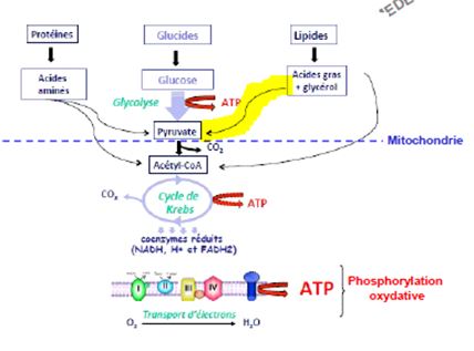

þ Question 11 : Sur la diapositive 89 du premier cours de métabolisme lipidique vous semblez montrer que l’acétyl CoA provenant de la dégradation du glucose peut s'engager dans la cétogenèse. Il nous semblait que la dégradation du glucose avait plutôt pour but de former des AG en période post prandiale. Nous ne comprenons pas trop comment le foie peut utiliser du glucose en période de jeun
pour produire des CC. Pouvez-vous nous expliquer ?
C’est une erreur, oui l’acétylCoA peut provenir des AA, des AG ou du glucose, mais effectivement sur cette diapo par rapport à la cétogenèse le glucose n’a pas lieu d’être.
En période post-prandiale, le glucose est transformé en acétylCoA vers le cylce de Krebs.

þ Question 12 : Sur la diapositive 12 du cours sur l’anabolisme des lipides il semblerait que vous ayez inversé les enzymes 4 et 5. Dans les diapos qui suivent (Nr 14, 18 et 19) les enzymes semblent justes. Etes-vous d’accord ?
OUI
þ Question 13 : Concernant l’AGS, vous dites que pour chaque cycle on utilise à chaque fois les 6 activités enzymatiques. Il nous semble qu’E2 sert uniquement à mettre l'acétyl CoA sur l’ACP lors du premier cycle. Qu’en pensez-vous ?
Du coup nous trouvons cela bizarre de parler de 6+1 activités enzymatiques de ce complexe, alors que la septième activité est autant utilisée que la deuxième. Pourriez-vous nous expliquer ?
Il faut les 6 premières activités de l’AGS pour initier la synthèse d’un acide gras alors que la 7ème activité ne servira qu’à la fin pour libérer l’acide gras synthétisé (c’est dans ce sens le 6 + 1 activités), après l’initiation pour poursuivre l’AGS repart avec 5 des 6 activités jusqu’à 16C maximum puis la 7ème activité.

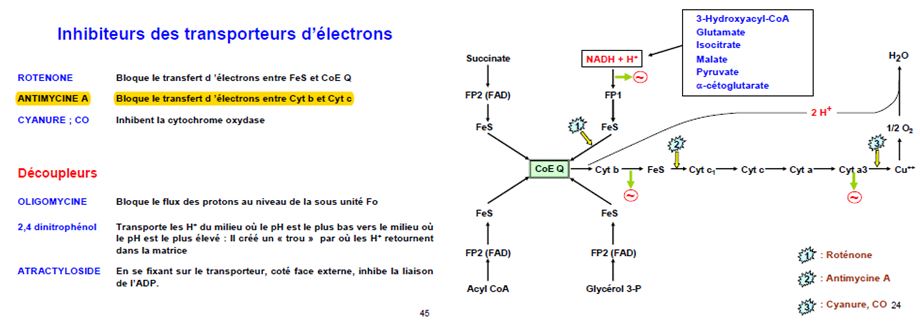

Vous dites durant votre cours sur la CRM que l’atractyloside est un découpleur qui va bloquer la translocase ATP/ADP. Cette translocase fait-elle partie de la CRM à proprement parler comme le montre le diapo 16 de ce cours ? Nous avons un doute.
Les étudiants aimeraient savoir si on peut dire que les découpleurs inhibent la CRM même s’ils n’agissent pas sur le transport d’électrons.
Par découpleurs on entends les composés qui empechent le trasfert d’énergie entre les réactions d’oxydoiredcutions de la CRM et la production d’ATP (ATP synthase), et qui dissocient donc l’energie du transfert d’électrons et la production d’ATP. Pour les protéines UCP, par example, des découpleurs naturels, elles permettent la fuite des protons, avec production de chaleur sans qu’il y ait production d’ATP.

þ Question 4 : La PDH sera activée en situation post-prandiale lorsque le glucose est présent en grande quantité et lorsque l'insuline sera sécrétée mais vous ne dites pas si l'insuline active la PDH. L'insuline active-t-elle la PDH ?
L’insuline active la PDH (comme indiqué dans la diapo 25 du cours) ; cet effet passe par l’activation de la PDH phosphatase

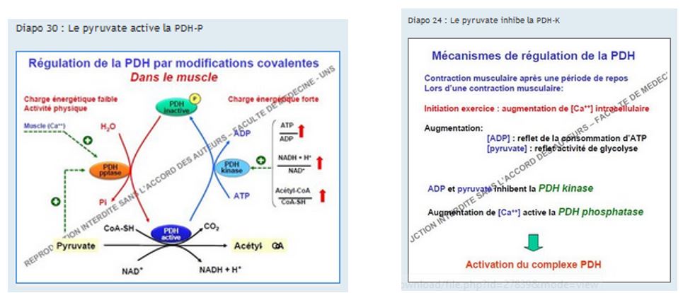

þ Question 5 : Concernant l’activation de la PDH phosphatase : sur la diapositive 30 vous marquez que le pyruvate active la PDH-P alors que sur la diapositive 24 vous parlez seulement de son action inhibitrice sur la PDH-K. Faut-il retenir ces deux actions du pyruvate, sur la PDH-P et la PDH-K à la fois ?
Un exces de substrat de la PDH, donc de pyruvate, va agir sur la PDH kinase (inhibition) avec une activation du complexe PDH par la phosphatase. Il faut retenir les deux possibilités
