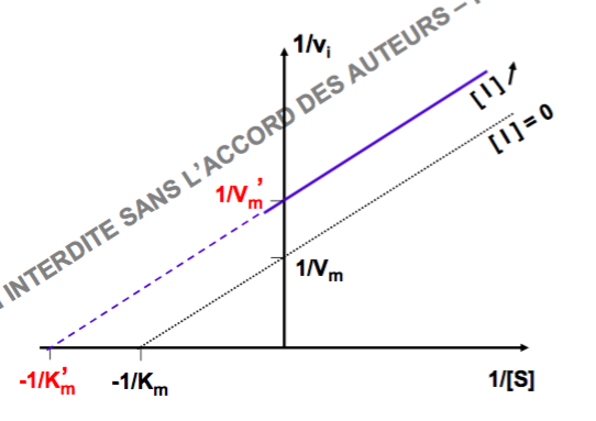

p.7 : le schéma de l'inhibition incompétitive n'est pas le bon, désolé :sidefrown:
Voici le bon :
