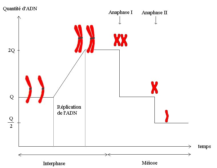

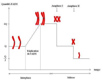

Voilà un schéma qui vous aidera à bien le visualiser :
Ce n'est pas parce qu'un moment la cellule comporte 4nADN que que la méiose réduit par 4 la quantité d'ADN. Il faut vraiment se placer au début du cycle.
