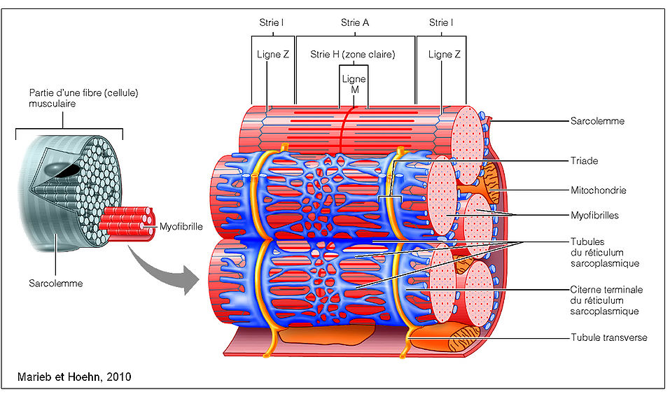

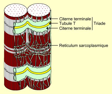

Messagepar Myiist » 20 Nov 2016, 22:30
Saluut, est-ce qu'on pourra reparler vif du tissu musculaire squelettique et de la différence entre tubule T et citernes terminales du réticulum sarcoplasmique vu qu'ils sont tous les 2 au niveau de la jonction entre bande A et bande I...
Ils seraient côte à côte ou c'est la même chose ? c'est pas très clair dans ma tête... :question:

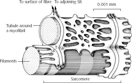

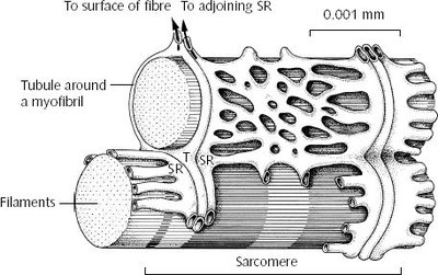

Myiist a écrit:Saluut, est-ce qu'on pourra reparler vif du tissu musculaire squelettique et de la différence entre tubule T et citernes terminales du réticulum sarcoplasmique vu qu'ils sont tous les 2 au niveau de la jonction entre bande A et bande I...
Thxxxxx :pika:
Le tubule T c'est l'invagination de la membrane plasmique dans le cytoplasme au niveau de la jonction A/I. Ce tubule T forme avec deux citernes terminales , ce qu'on appelle une TRIADE. Un tubule T est entouré par 2 citernes terminales de RS différents mais attention les 2 citernes se trouvent à l'intérieur du sarcomère ;) (errata ronéo) !
Attention pour cette image, il y a une erreur (c'est bien à la jonction A/I et pas au niveau de la strie Z++)
Ils sont tous situés au niveau de la jonction A/I :) (du moins pour le muscle strié squelettique ++) donc à l'intérieur du sarcomère (délimité par 2 stries Z)
J'espère que tu visualises mieux ! Bon courage ! :bye:
