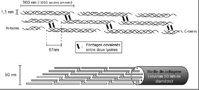

Par rapport aux collagènes fibrillaires (1, 2, 3, 5),
:arrow: Est-ce que les étapes de synthèse que vous avez détaillées (procollagène, tropocollagène, fibrilles) se rapportent à tous les collagènes fibrillaires ou uniquement au type I ?
:arrow: Est-ce que les collagènes fibrillaires possèdent tous une striation périodique transversale de 70nm ?
:arrow: Est-ce que tous les collagènes fibrillaires ont un aspect strié ?
(L’année dernière nous avions appris que la réticuline n’était pas striée !)

:arrow: Les fibrilles de collagènes font-elles 50 nm ou 1,5 nm de diamètre ?
