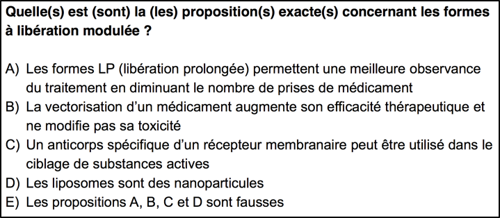

:?: Concernant ce QCM diffusé en cours :
Vous avez compté l’item A comme vrai. Nous sommes d’accord pour dire que celui-ci est juste en lui-même, mais l’énoncé traitant des formes à libérations modulées, ne faut-il pas compter cet item faux puisque les LP sont des formes à libération modifiée (et non modulée) ?
Aussi, pourriez-vous réaliser ce genre de « piège » au concours ?
Le A est vrai. Votre remarque serait valable si j’avais écrit dans le A « les formes à libération modulée… diminuent le nombre de prises » car toutes les formes ne le font pas.
Je l’ai dit en cours je n’ai pas l’intention de mettre des pièges, et j’ai donné le conseil de bien lire l’énoncé de chaque proposition, il est plus important que le titre du QCM.
