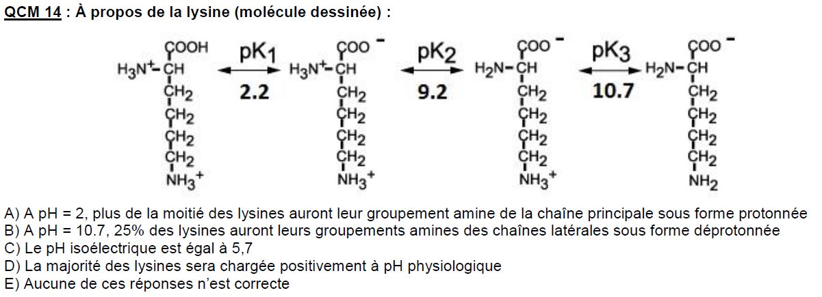

J'ai une question concernant un item du tut sur les formes protonés/déprotonés/zwitterionique etc.. (QCM 14 AA et prot annatut 2014/2015)
On nous donne la molécule de Glycine avec pkA pk2 pk3 etc.. et un item nous dit : "A pH=10.7, 25% des lysines auront leurs groupements amines des chaines latérales sous forme déprotonnés.." Cet item est compté juste.. Mais pourquoi 25% ? L'item est vrai si il y avait marqué 50% ..Est-ce possible 25 % ? Errata ?
Merci d'avance!
Azalée

Tu peux me donner l'énoncé du QCM en entier s'il te plaît pour que je puisse mieux te répondre :)

C'est la page 5/75 Qcm 14 des annatuts de l'année derniere dans la rubrique Acide Aminé et Protéine.
Je n'arrive pas a mettre de photo et c'est la formule développé de la lysine qui est représenté donc déliquat aha
Merci d'avance!

Je suis d'accord avec toi :) Cet item est bien faux pour moi (pour Thomas l'ancien tut de bioch aussi) :wink2: Si il y avait eu 50% je l'aurais compté juste aussi :D
Ca te va ? :)

Messagepar Claracoïde » 09 Aoû 2016, 18:30
Bonsoir !
Je comprends pas trop pourquoi 50% conviendrait.. A pH 10.7 tout est ionisé non? Du coup pourquoi pas 100% ?
Merci d'avance ;)

Pour une meilleure lisibilité je rajoute le QCM en question ;)
A pH=10,7=pK3 on est à l'équilibre entre la lysine la plus à droite et celle à sa gauche :) Du coup on a 50% de l'une et 50% de l'autre.
La lysine de droite a ses 2 groupements amines sous forme déprotonnée alors que celle de gauche en a un protonné et l'autre déprotonné.
Du coup à pH=10,7=pK3 on a 50% de lysine qui ont tous leurs groupements amines déprotonnés :D
C'est bon pour toi ? :lool:

Messagepar Claracoïde » 09 Aoû 2016, 21:57
Ahhh d'accord, j'ai compris !
Merci beaucoup cher tuteur !
