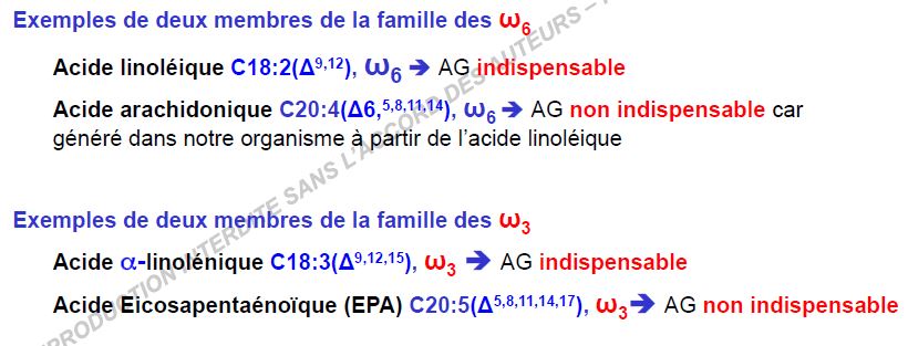

concernant les AG indispensables j'aimerais savoir si j'ai compris ou au contraire pas du tout :P :
l'alpha linoléique(W3) et linoléique(W6) sont apportés par l'alimentation puis ils sont modifiés par la delta 9 desaturase pour obtenir l'acide arachidonique et le docohexaénoique? et donc ces deux derniers sont considérés comme indispensable?
merci :D

Tout est bien détaillé sur ce diapo du prof :
C'est bon pour toi ? :D

ah super merci mais c'est la delta 9 desaturase qui transforme ?

Ca dépend de la position de l'insaturation (=double liaison) :) On a aussi la delta 12, 15 désaturase ...
Nous faisons partie du règne animal, on possède la delta 9 désaturase. MAIS on ne possède pas les enzymes permettant des désaturations au delà de C9.
Ca répond à ta question ? :D

Messagepar eden005 » 06 Sep 2016, 22:32
