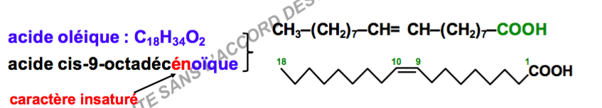

On a bien une double liaison sur la chaine aliphatique = on a bien un oméga
Du coup en comptant a partir du -CH3 terminal (et non du -COOH terminal) !
On obtient : l'acide oléique = AG moninsaturé de la famille des oméga 9
Bon pour vous deux ? :) <3

Pas trop pour moi parce que d'après le cours, les FAMILLES d'Oméga sont des familles d'AG POLYinsaturées, et en l'occurrence l'acide oléique est MONOinsaturé ! Donc comment dire qu'il appartient à une FAMILLE d'Oméga 9 alors que par def, cette famille n'est censée comporter que des POLYinsaturés!

Je vois ce que tu veux dire,
Mais les acides gras oméga 9 sont des acides gras mono-insaturés :confused:
dont le principal acide gras oméga 9 est l’acide oléique :dance:
