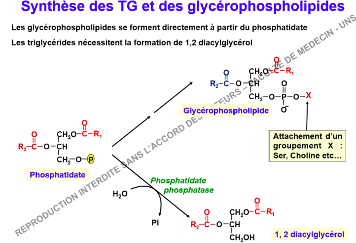

Oui c'est bien vrai, l’acide phosphatidique (ou phosphatidate) est un précurseur commun de la synthèse des triacylglycerols et des glycerophospholipides :dance:
A partir de phosphatidate on fait du 1,2 diacylglycérol puis formation d'un TG !
