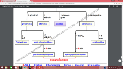

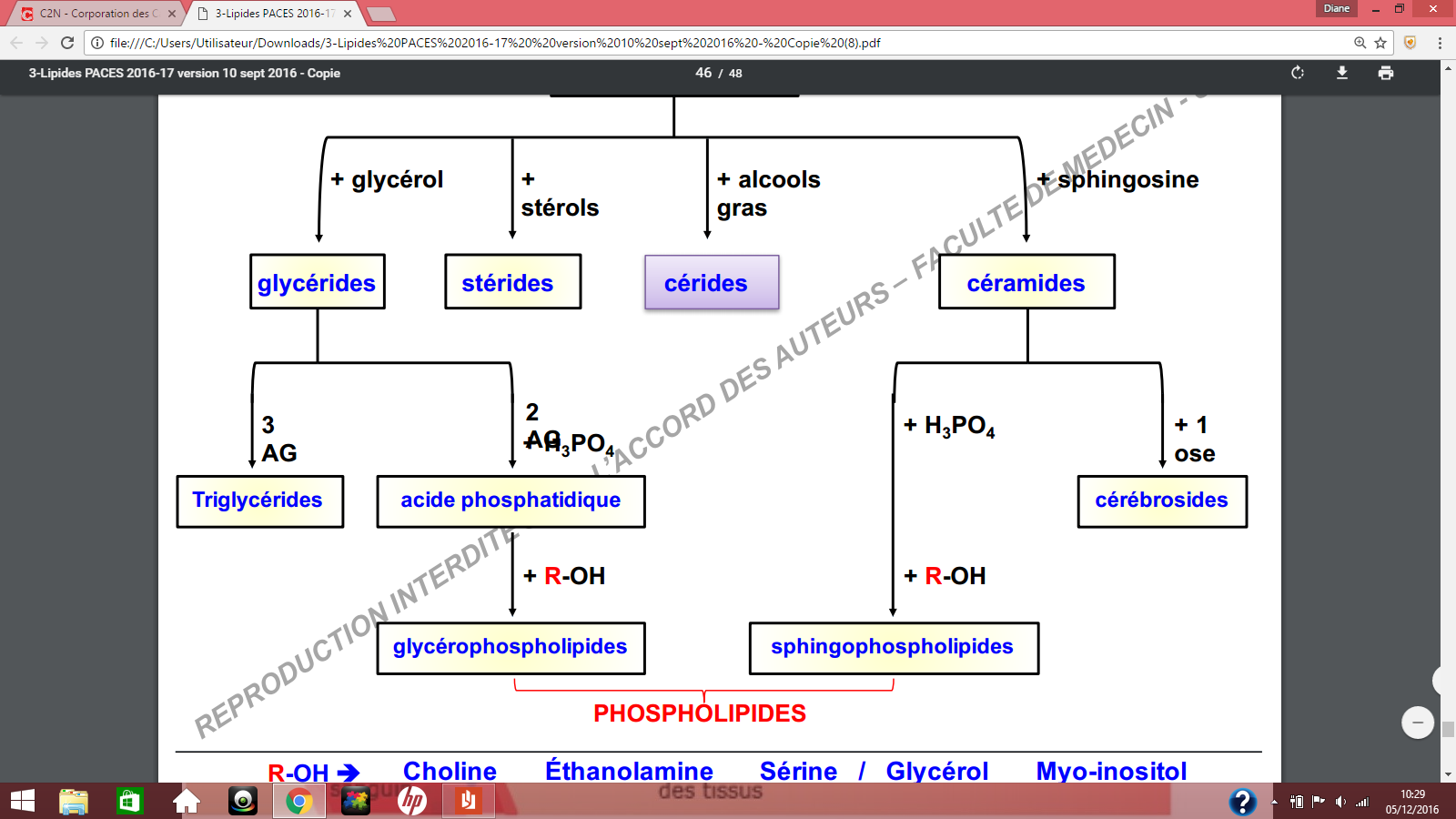

Juste pour confirmation, il est bien faux de dire qu'un ganglioside est un cérébroside n'est-ce pas? Les 2 sont des sous-classes de glycolipides mais on distingue bien les 2, le ganglioside étant composé d'un céramide + 4 oses et le cérébroside d'un céramide + 1 seul ose?
En fait je me pose la question car dans la diapo ci jointe sur les lipides le prof fait apparaître seulement les cérébrosides et non les gangliosides dans les sous-classes de glycolipides donc peut-être qu'il considère que les gangliosides sont une sous-classe de cérébrosides... :/
Merci d'avance et encore désolée pour toutes mes questions en bioch... :chat:

Messagepar Pac-Man » 05 Déc 2016, 15:20
Je ne compterai pas cela faux ^^ Le prof ne vous piègera pas la dessus, il ne détaille pas donc ça ne devrait pas tomber ;)
J'aurais plutôt tendance à le compter juste que faux mais sans grande certitude :P

Messagepar Diane Cousin » 05 Déc 2016, 15:41
Ok merci pour ton avis :) tu as raison comme il détaille pas je ne devrais pas trop m'inquiéter
