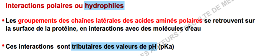

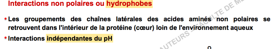

bonjour,
Concernant les interactions non covalentes de la structure tridimensionnelle, sur le diapo vous dites que les hydrophobes dépendent du pH et que les hydrophiles sont indépendantes du pH mais sur la fiche c'est marqué le contraire.
Du coup ce sont lesquelles qui sont indépendantes du pH ? :) :)
Merci :)

La fiche a raison / la diapo a tort, sorryyy :cyclops:
C'est bien énoncé dans la diapo du prof :dance:
