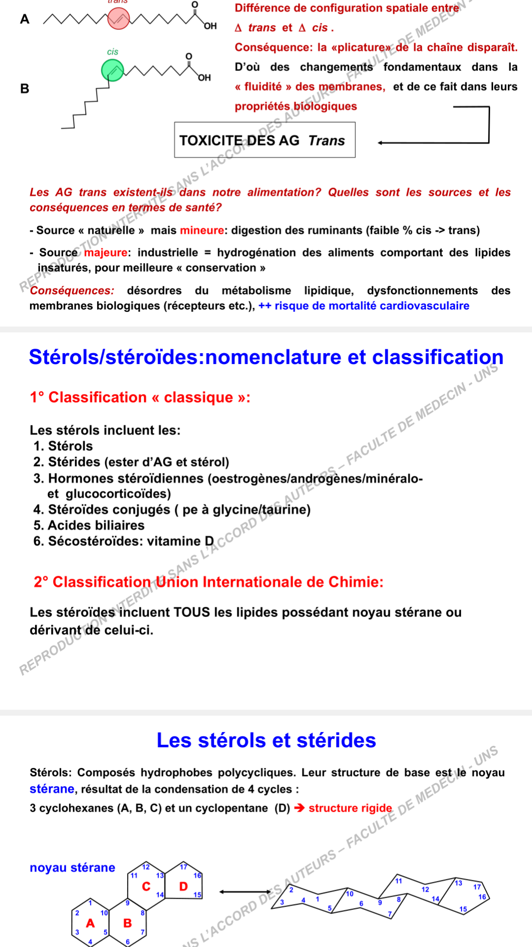

Messagepar madalou » 11 Sep 2016, 12:50
Salut ! :)
:arrow: "Le cholestérol est un stérol mais aussi un dérivé de stérol" héhé 8)
--> il a bien un stérol= noyau stérane + un alcool; avec en plus des ramifications aliphatiques
:arrow: est ce que les acides biliaires sont des stérols (en plus d'être des dérivés de stérol)?
--> ils ont bien un noyau stérane + un alcool (et même plus pour le coup)
même chose pour l'estradiol et la testostérone ?
--> on retrouve bien un stérol (plus des groupements CH en plus)
Et par contre pour la progestérone, cortisol, aldostérone ? ils n'ont pas d'alcool: seulement un noyau stérane + 2 carbonyles (2 cétones) (et une chaîne aliphatique)
--> du coup ces derniers, on ne peut pas les considérés comme des stérols mais seulement comme des dérivés de stérol? (les cétones ne sont pas des groupements hydroxyles à mon humble connaissance? ^^)
NB: tout ceci si on réfléchi par rapport à la classification chimique des stéroides ^^
Voilà, petites questions très pointilleuses :P merci pour vos réponses :)

Messagepar Pac-Man » 11 Sep 2016, 17:33
Salut ! :party:
Le prof ne va pas vous poser de questions là dessus vu que ce n'est pas bien expliqué et que les deux termes sont presque synonymes :P
Ca n'aurait pas de sens
Ne t'attarde pas trop là dessus ;)
Bonne fin de journée ! :terror:

Messagepar Pac-Man » 12 Sep 2016, 07:11
Salut ! :D
Oui sont tous des stérols ;) D'après le diapo qui suit tu vois bien que les hormones stéroïdiennes ainsi que toutes les molécules décrites comme étant des dérivés de stérols sont des stérols ! :lool:
C'est good ? :)
Bonne journée ;)
