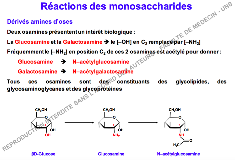

En fait la plupart du temps c'est sur le C2 (que ce soit pour le glucose ou le galactose, le prof ne parle pas des autres oses ici ...)
Du coup (selon la diapo en plus) que ce soit pour le glucose ou galactose, l'amine sera LA PLUPART DU TEMPS mis en C2 (mais c'est possible qu'il soit mis en C1)
Tu vois sur la diapo que le prof dit que le-NH2 est fréquemment (mais pas toujours !!!) en C2 :party:
Ca va mieux ? :) <3

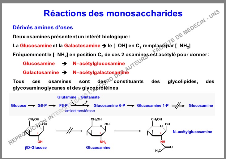

Sur ta diapo manque le petit passage qui m'a perturbée .. :sidefrown: :disdain:
Pour l'histoire du fréquemment sur C2 d'accord mais cette partie là qui parle de glucose qui devient F6P et tout.. Ça veut dire quoi ? :sweat:

En fait il en parle là pour dire qu grâce à une enzyme : l'aminotransférase, on va avoir un transfert du groupement amine -NH2 sur le F6P qui le transforme en glucosamine-6-P puis par quelques réactions cette molécule se transforme en glucosamine (molécule possédant un groupement -NH2 sur le C2) :)
C'est ce qu'il a voulu montrer je pense :dance: Après c'est nouveau par rapport à l'an dernier, du coup je vais chopper un enregistrement pour en savoir plus :dance:
Bon pour l'instante ? :) <3 (au pire, je rouvrirai le post !)

Comme l'a dit ma co-tut, cette notion a été beaucoup plus approfondie cette année ! J'ai fait la ronéo donc ce que je vais te dire correspond àce que le prof a dit en cours (vu que c'est pas super détaillé sur son diapo :beat-up: )
Nany06 a écrit:D'accord d'accord merci beaucoup je pensais qu'il utilisait ca pour montrer de quelle manière ça pouvait se faire en C1 mais d'accord, oui si tu en sais plus je veux bien merci beaucoup :act-up: "Ici, le prof veut vous montrer justement comment le groupement amine se retrouve sur le C2 du glucose (on n'a pas l'ajout direct de l'amine sur le glucose, on a des réactions qui mènent au F 6-P et c'est sur cette molécule là qu'on a l'ajout de l'amine, ensuite on a encore un enchainement de réactions qui donnent le glucosamine :) "

Ah d'accord super pour l'ajout du groupement amine uniquement sur le F-6-P ! J'avais complètement oublié ce passage du coup ^^
