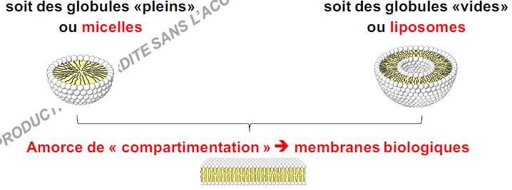

J'ai deux petites questions par rapport au Dm que vous venez de sortir :)
- Dans le QCM 8 Item A "Les micelles et les liposomes sont des amorces de "compartimentation" pour former des membranes biologiques" est compté vrai mais en cours le prof a dit que c'était liposomes qui formaient les membranes plasmiques et il n'a pas parlé des micelles dans ce cas là
C'est une errata ou il faut retenir que ce sont les liposomes ET les micelles qui forment les membranes biologiques ?

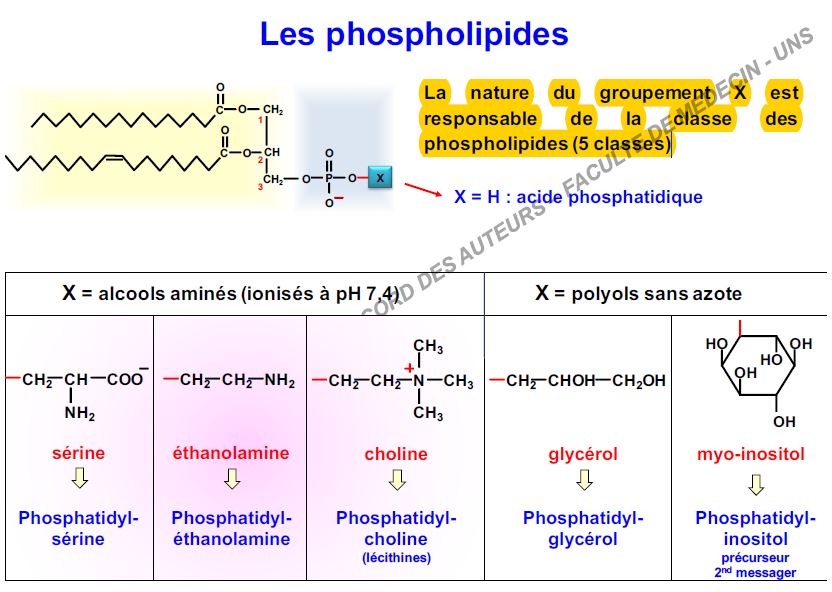

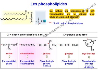

- Ensuite dans le QCM 13 Item B "les phospholipides sont classés par rapport au groupement X..."
il faut considerer que les phospholipides = glycerophospholipides ?
Pour moi les phospholipides c'etait les glycerophospholipides et les sphingophospholipides, mais les sphingophospholipides ne sont pas classés par rapport au groupements X ?

ophelie83 a écrit:- Dans le QCM 8 Item A "Les micelles et les liposomes sont des amorces de "compartimentation" pour former des membranes biologiques" est compté vrai mais en cours le prof a dit que c'était liposomes qui formaient les membranes plasmiques et il n'a pas parlé des micelles dans ce cas là
Je suis d'accord avec toi ^^ Mais avec ce diapo :
On pense que le prof compterait un tel item juste :confused:
ophelie83 a écrit:- Ensuite dans le QCM 13 Item B "les phospholipides sont classés par rapport au groupement X..."
Là encore je suis d'accord avec toi, mais le diapo du prof ne l'est pas :P
C'est bon pour toi ? :beat-up:

Messagepar ophelie83 » 22 Sep 2016, 07:54
Ah oui exact...
Sur la diapo où il y a les phospholipides c'est du glycerophospholipide vu que ya 2 AG, donc peut etre qu'il ne considère pas qu'ici les sphinphopholipides ne peuvent pas avoir un groupement X ?
C'est un peu confus :question:

Messagepar Pac-Man » 22 Sep 2016, 12:01
Coucou :cyclops:
Oui le prof parle des glycérophospholipides dans ce diapo mais il dit phospholipides :confused: Je vais voir avec mes co-tuts ce qu'ils en pensent, mais je pense qu'on va signaler cela au prof ;)
Bonne journée :D
