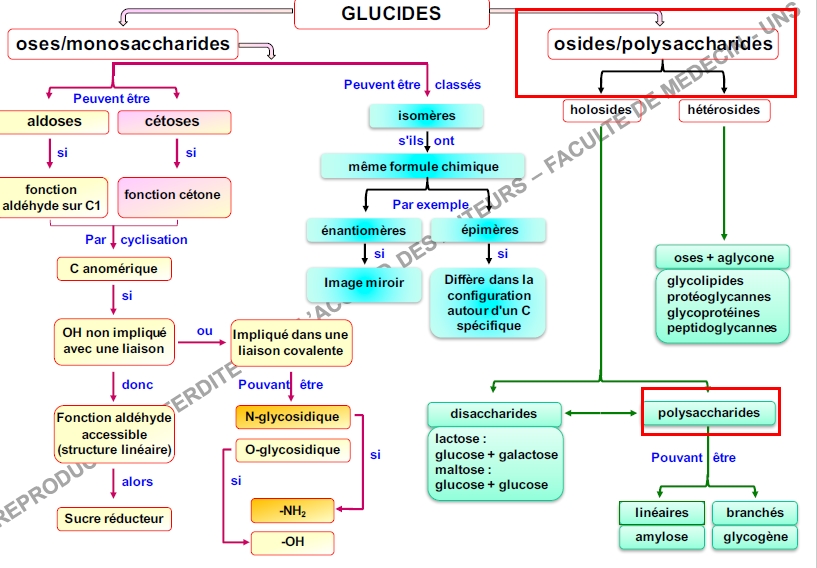

Sur ce récap j'ai un problème avec le terme polysaccharide:
Il apparaît deux fois. Est-ce que quand le prof parle de polysaccharides en bas (hétéro/homopolysaccharides) il ne veut pas dire polyholosides (hétéro/homopolyholosides) ?

A mon avis le prof parle bien des polysaccharides en bas aussi :)
➔ Ca reste cohérent avec les flèches : les disacharides sont bien des polysaccharides / ces derniers peuvent être branchés ( ex : glycogène) ou linéaires (ex : amylose)
Attention : polysaccharide = polyholoside (= chaine de plus de 10 résidus osidique)
Bon pour toi ? :) <3

Ok, donc si on dit "un glycolipide est un polysaccharide" c'est vrai?

Non pas vraiment :wink2:
Y a effectivement une petite ambiguïté dans la diapo !
Un hétéropolysaccharide ne contient que des oses = c'est un holoside et non un hétéroside
Ce que le prof a voulu dire c'est que la portion glucidique des glycoprotéines et des glycolipides est de type hétéropolysaccharide
Mais la glycoprotéine ou le glycolipide en lui même n'est pas un hétéropolysaccharide, c'est un hétéroside.
Tu comprends mieux la diapo ? :) <3

Oui ça y est : :D :
