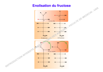

Dans l'annatut 2016-2017 QCM Glucides question 12 item B:
Le glucose peut subir l'énolisation. Il est écrit vrai. Étant un aldose ce n'est pas possible on est d'accord ?
Cet item est bien vrai, cette diapo le confirme :dance:
On voit que le glucose (ainsi que le fructose) peut bien s'isomériser en passant sous la forme énol = énolisation
Bon pour toi ? :) <3

Merci! Je pensais que c'était dans le sens le fructose peut s'enoliser en DEVENANT du glucose, je ne pensais pas qu'on pouvait dans ce cas parler d'enoliser le glucose:)
Mais j'ai eu ma réponse ;)
