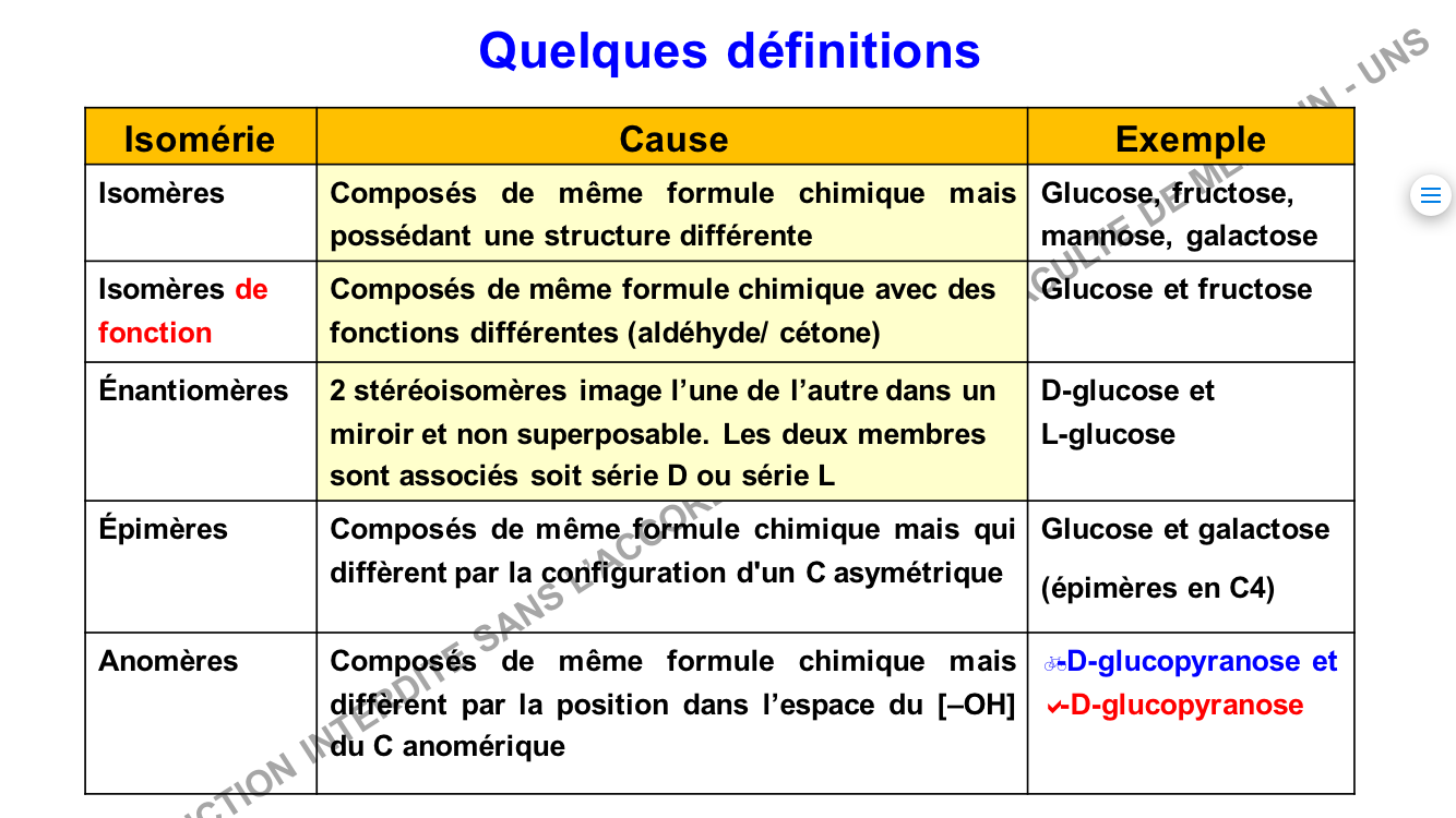

En faisant des QCMs, je me suis beaucoup embrouillé, parce que j'en ai trouvé qui se contredisaient, du coup j'ai besoin d'aide pour avoir un éclaircissement .. :disapointed:
Le L-glucose et le D-glucose sont stéréoisomères de configuration d'après ce que j'ai compris. Mais ils sont aussi énantiomères et épimères ?
Est-ce que c'est la même chose pour par exemple le L-glycéraldéhyde / D-glycéraldéhyde et aussi pour le α-D-glucopyranose / α-L-glucopyranose ?
Merci d'avance pour vos réponse :pray:

Ce n'est pas grave, je te remets les définitions essentiels
Dans la stereoisomerie de configuration tu as le cas des enantiomeres
Le L-Glucose et le D-Glucose sont enantiomeres et donc stereoisomeres de configuration
Ce sont des molécules chirales :) mais ne sont pas épiméres
Le L-Glyceraldehyde et le D-Glyceraldehyde c'est pareil 8)
Cependant ces derniers sont aussi épimeres car ils n'ont qu'un carbone asymétrique
C'est une exception ou les molécules sont à la fois enantiomeres et epimeres, du à la composition de cette molécule ( unique C* et 3C )
La réponse de l'année dernière peut aussi t'aider :act-up:
http://www.carabinsnicois.fr/phpbb/viewtopic.php?f=711&t=71567
- L'anomerie :arrow: Alpha et Bêta est un cas particulier de l'épimerie
On parle d'anomerie une fois que le monosaccharide s'est cyclisé avec création du carbone anomerique :D
Dis moi si c'est un peu plus clair, si ca ne l'est pas n'hésite pas :sheep:
