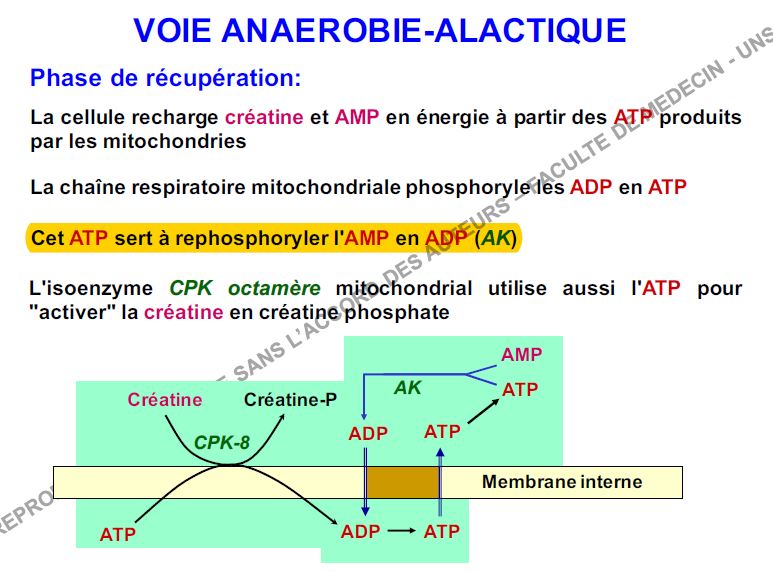

Voilà petite question: lors de la phase de récupération de la voie anaérobie alactique, la cellule refait les stocks en créatine-P et en ADP ou en ATP ? Parce que sur la diapo c'est bien marqué ADP mais dans les erratas de la ronéo n^5 c'est marqué que non.
Apres La cellule reforme tout de même son pool d'ATP maisnje voulaisbsavoir si les deux versions étaient justes ! ;)
Merci beaucoup !

Je ne vois pas où le prof a marqué cela :chat:
Est ce que j'ai surligné sur la diapo ci dessous ? :)

Oui C'est ça ! Alors je comprends peut être de travers mais ici je comprends que lors de la voie de récupération anaérobie alactique, la cellule (grâce à l'ATP formé par la CRM) refait son stock en créatine-P et en ADP (ce qui serait différent de là version corrigée de la ronéo).

En fait la cellule va resynthétiser de l'ADP afin de pouvoir phosphoryler ce dernier en ATP car cela n'est pas possible avec l'AMP :)
Mais la cellule veut produire de l'ATP et de la créatine-P car c'est à partir de ces molécules là qu'elle pourra produire rapidement de l'énergie ;)
C'est ok pour toi ? :D

Je vais voir si j'ai bien compris : donc le but de La cellule lors de la récupération c'est la formation d'ATP et de créatine-P mais pour cela elle se sert de l'ADP qu'elle phosporyle en ATP grâce aux ATP fournis par La CRM ?
C'est ca ? :)

Oui c'est tout bon mis à part que les ADP sont directement phosphorylés dans la CRM ;)
