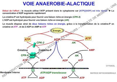

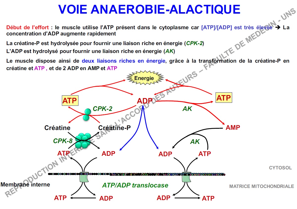

Messagepar Hervier » 05 Déc 2016, 15:32
Hello :)
J'ai un petit soucis, encore... Concernant la diapo 56, le prof dit que "Le muscle dispose ainsi de deux liaisons riches en énergie, grace à la transformation de la CP en créatine et ATP et de 2 ADP en AMP et ATP" mais du coup je comprends pas trop, est ce qu'il veut dire que c'est deux ATP? Si oui pourquoi il ne dit pas quatre liaisons riches en énergie.. J'espère que je m'embrouille pas trop
Merci d'avance :)
Hervier
Messages: 716
Inscription: 16 Juil 2015, 10:15
Re: Diapo 56
Messagepar Pac-Man » 05 Déc 2016, 15:56
Rere(...)re :P
En fait il veut juste dire que chacune des enzymes permet de recréer une LHE sur un ADP donc le cycle permet la synthèse de 2 LHE, les autres LHE étaient déjà présentes avant ;)
Ok ? :D
Pac-Man
Messages: 2338
Re: Diapo 56
Messagepar Zizidane » 05 Déc 2016, 15:59
Coucou Hervier : :D :
EDIT : Co-tut trop rapide ..
Tu as formation de deux ATP :
- ADP + Créatine-P :arrow: ATP + Créatine grâce à la CPK-2
- ADP + ADP :arrow: ATP + AMP grâce à l'AK
Donc potentiellement 4 LHE car un ATP possède deux LHE ++
Mais tu peux voir qu'ensuite l'ATP est utilisé est dégradé en ADP :arrow: libération seulement d'une LHE par ATP
C'est ok pour toi ? :glasses-nerdy:

Re: Diapo 56
Messagepar Hervier » 05 Déc 2016, 16:13
Oui c'est parfait merci beaucoup :)
