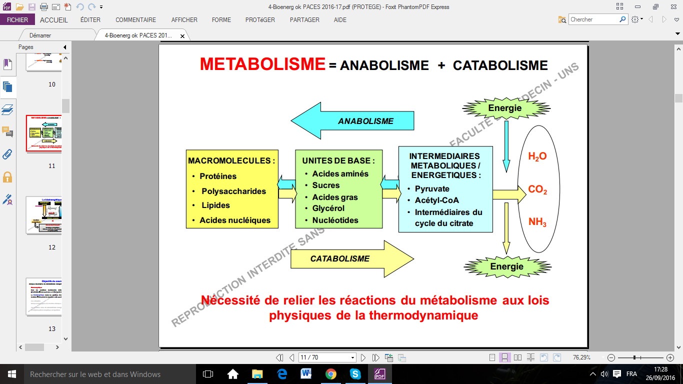

J'ai un problème de compréhension sur ce petit schéma du prof
Ici il est sous-entendu que la libération d'énergie se fait lors du catabolisme des intermédiaires métaboliques en H20, Co2 et NH3. Alors que j'avais cru comprendre que c'était lors du catabolisme des macromolécules en molécules précurseurs (unités de base).

Le schéma est un peu imprécis à ce niveau là :)
D'après les connaissances du métabolisme que l'on a en P1, la production d'énergie ne se fait pas lors de la dégradation de macromolécules en molécules de base, elle se fait surtout durant les deux étapes suivantes :wink2:
En prenant l'exemple du glucose, on n'a pas de production d'énergie lors de la dégradation du glycogène en glucose :crying: Par contre lors de la dégradation de glucose en pyruvate puis en acétyl-CoA puis en H20 et CO2 on en produit ;)

oui c'est tout bon, merci beaucoup :D
