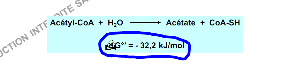

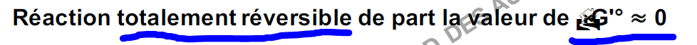

Par contre, je viens de voir ça :
On peut observer que le prof utilise la formulation "ΔG’°", et vu la flèche ça a l'air de pouvoir déterminer le sens de réaction ... De plus il précise bien sur la deuxième image qu'une réaction est totalement réversible vu la valeur de "ΔG’°". Du coup, doit-on en conclure que le QCM que j'ai cité plus haut a une mauvaise correction, le "ΔG’°" permettant bien de prédire le sens de la réaction ainsi que la réversibilité de la réaction ? (même dans les cellules)

Oui je suis d'accord avec vous deux :dance: , les 4 delta G permettent de savoir si la réaction est réversible/irreversible.
