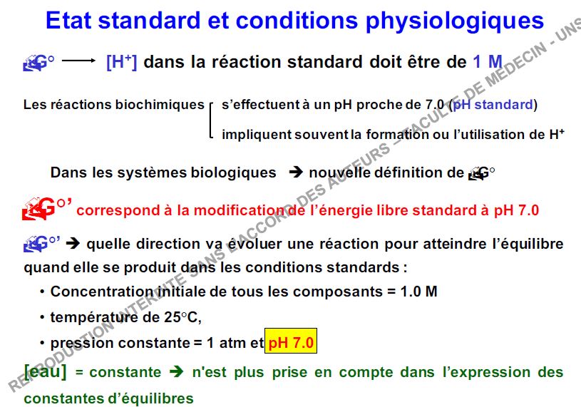

Voilà dans les conditions biologiques le pH étant de 7, la concentration d'H+ est de 10^-7. Or dans les systèmes biologiques (donc avec les conditions de l'état standard redéfinies) le prof marque quand même "concentration initiale de tous les composants = 1.0 M", alors que dans le cas des H+ elle est beaucoup plus petite du coup... Est-ce que c'est parce que c'est comme pour l'eau, on ne prend plus en compte la concentration d'H+ dans l'expression des constantes d'équilibre?
Si jamais on avait un item "dans les systèmes biologiques et dans les conditions standards la concentration initiale de tous les composants est égale à 1 M" on devrait le compter bon? (ça me paraît vraiment bizarre bien que ce soit écrit cash dans la diapo 27)

Justement on n'a pas 1M de protons, car c'est incompatible avec la vie, c'est pour cela que l'on se place à pH 7 :)
Tout est bien détaillé dans la diapo ci dessous:
Diane Cousin a écrit:Si jamais on avait un item "dans les systèmes biologiques et dans les conditions standards la concentration initiale de tous les composants est égale à 1 M" on devrait le compter bon? (ça me paraît vraiment bizarre bien que ce soit écrit cash dans la diapo 27)
Cet item est à compter juste, il y a 2 exceptions : l'eau et les protons :)
C'est bon pour toi ? :) Si t'as besoin d'autres explications n'hésite pas :)

Je comprends mais justement si il y a 2 exceptions, l'eau et les protons, TOUS les composants n'ont pas une concentration de 1 M du coup :chat:

Le prof le dit comme ça, ça reste très théorique :sad2:
C'est texto le diapo donc compte l'item ci dessous juste sans hésiter !
Diane Cousin a écrit:"dans les systèmes biologiques et dans les conditions standards la concentration initiale de tous les composants est égale à 1 M"
Désolé ce n'est pas très logique mais retiens le comme ça :ghost:

Ok oui effectivement comme il le marque texto dans sa diapo je ferais mieux de le compter juste ;) Merci beaucoup! :D
