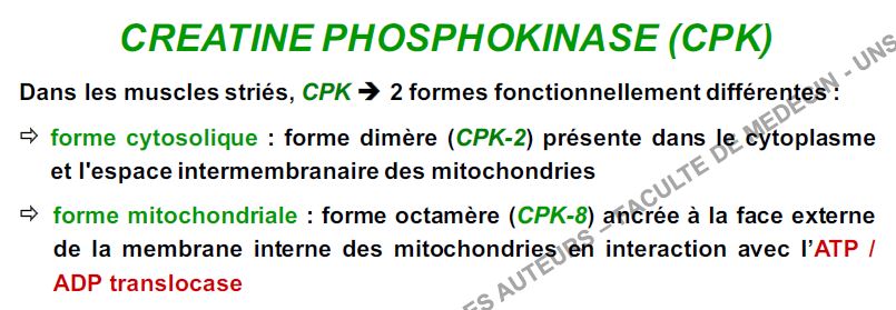

Hello :) ,
Dans le QCM5 du DM il est compté faux de dire que CPK2 est mitochondriale... Cependant, il est marqué dans la ronéo 4 et 5 que la forme cytosolique "est dans le cytosol et dans l'espace inter membranaire des mitochondries" du coup, que faut-il retenir?
Merci d'avance
Bonne soirée :)

Comme tu le vois ci dessous :
La CPK-2 est cytosolique !
Les molécules du cytosol ont plus facilement accès à l'EIM que les molécules qui se trouvent dans la matrice à cause de l'imperméabilité de la MIM :) Donc c'est pour cela que même si la CPK2 peut se retrouver dans l'EIM, ce n'est pas la forme mitochondriale !
Tu vois ce que je veux dire ? :D
