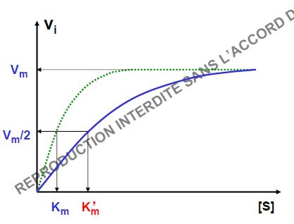

Je ne comprends pas cet item..
"Les effecteurs sont des composés chimiques qui en se liant à l’enzyme vont modifier la vitesse de réaction." car pour les enzymes allostreiques on nous dit que les effecteurs vont avoir un role sur le km et non sur la Vm et pour pour les effecteurs d'enzymes michaleennes, il n'ont pas tous un role sur la Vm (ex : inhibiteur Compétitif) Voila merci :desire: :time-out:

Ton item est bien juste, les effecteurs modifient bien la vitesse de réaction :rotfl:
Attention à bien faire la distinction entre la Vm (vitesse maximale) et la vitesse de la réaction :P
Si le Km varie, la vitesse de la réaction va varier aussi : à concentration égale (prenons le Km' du schéma ci dessous) tu vois bien que deux enzymes de même Vm mais avec un Km différent ne vont pas avoir la même vitesse de réaction ;)
Capito pepito ? :clap:

Ah ok merci :dance: :soldier: :D Mais par exemple un inhibiteur non compétitif va modifier la Vm donc peut on dire quil modifie aussi la Vreaction ? :sick:

Voui ;)
