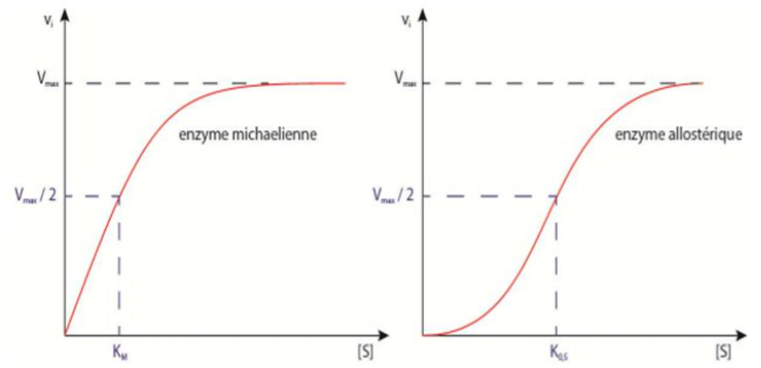

Au final la différence entre une enzyme michaelienne et une enzyme allostérique, c'est que celle allostérique va pouvoir être régulée par les effecteurs, donc y'a + de contrôle ?
On ne peut pas vraiment dire qu'il y'a plus de contrôle dans l'un ou dans l'autre :wink2:
La différence hyper importante entre le système michelien et allostérique c'esttttt : le type de courbe
✭Une enzyme michaelienne aura pour courbe une hyperbole
✭ Une enzyme allostérique aura pour courbe une sigmoïde +++
Mieux ? :dance:
Bonne soirée & bon courage <3
