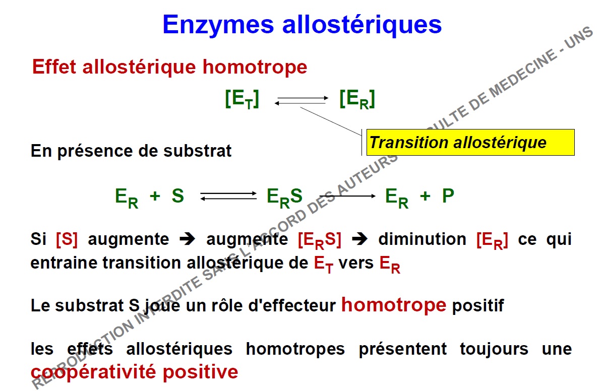

j'ai un petit soucis avec l'enzymologie, et particulièrement avec les effet allostérique ou je me mélange un peu :P
Dans le ronéo 5 page 13 ,il est dit un moment que Si S augmente , ErS augmente, et Er diminue( suite a la fixation de S je suppose) le tout entraînant une transition allostérique de Et vers Er
Quand on parle du substrat à ce niveau ,j'ai du mal a identifié celui qui est abordé ( celui impliqué dans la réaction ou en tant qu'effecteur)
Je bloque car en dessous la phrase dit que le substrat S joue un rôle d'effecteur homotrope positif, et que dans la réaction présentée a cotés ce substrat ce transforme en produit (pourtant s'il s'agit de l'effecteur il n'est pas censé être transformé en produit?! :confused: )
j'espère réellement avoir bien expliqué car n'ayant pas comprit c'est assez dur a décrire ^^

Salut Florian :)
Comme tu peux voir dans le diapo du professeur, le substrat peut jouer un rôle d'effecteur allostérique
On appelle cette allostérie : EFFET ALLOSTERIQUE HOMOTROPE :arrow: il sera toujours positif, c'est à dire qu'il favorisera la transition de l'enzyme vers la forme relâchée et donc favorisera l'activité de l'enzyme : Et :arrow: Er
Dans ce cas d'allostérie, le substrat est à la foie un effecteur mais il sera aussi transformé en produit, vu que c'est son "rôle"
:arrow: Substrat : molécule transformée en produit lors d'une réaction enzymatique
Tu peux aussi voir sur la diapo que :
Si S augmente :arrow: ErS augmente aussi :arrow: donc Er diminue (il est associé au Substrat) :arrow: ça entraine une transition allostérique : Et --> Er, les enzymes passent sous conformation favorable à la réaction :)
C'est ce que tu dois retenir de cette diapo :angel:
Si ce n'est toujours pas clair pour toi, n'hésite pas à me réexpliquer ce qui ne va pas :)
Bonne soirée :glasses-cool:

Merci :D pour la première partie j'ai compris , et ensuite pour en être certain
lorsque tu dis que les enzymes passent sous conformation favorable à la réaction, ce changement de conformation est lié au fait que l'on veut compenser la diminution en Er? :)

Florian538 a écrit: les enzymes passent sous conformation favorable à la réaction, ce changement de conformation est lié au fait que l'on veut compenser la diminution en Er ?
Oui c'est exactement ça ! On doit avoir une certaine proportion bien définie de Er et de Et :) Donc si on a une diminution de l'un des deux, l'autre diminue aussi pour compenser ce déficit :D

Salut, je rebondis sur ce post pour vous demander si dans ce cas la le substrat qui joue le rôle d'effecteur se fixe que sur le site actif ? ou aussi sur le site régulateur comme un effecteur devrait le faire (mais ça me semble bizarre car le site régulateur est différent du site actif et le substrat ne peut alors pas, théoriquement, se conformer aux deux) ?

Non il y a une molécule de substrat qui va se fixer sur le site régulateur et une autre sur le site actif ;) C'est un cas particulier où le site régulateur aura lui aussi, tout comme le site actif, une structure qui est complémentaire du substrat ;)
Tu comprends mieux ? :)
