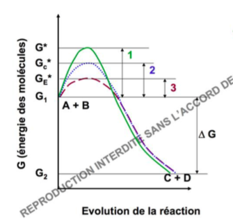

Salut!
Dans la ronéo 5 page 18, en dessous du graphe, c'est écrit: "D'un point de vue énergétique, cette réaction est positive, elle se déroule spontanément"
Je comprends pas trop pourquoi la réaction est positive si elle est spontanée...?
Si on veut une réaction spontanée, il faudrait pas plutôt un delta G négatif...? :question:

Tu as raison ! Je l'ajoute dans les errata
Ici on a bien un G < 0 --> possible spontanément (avec un état initial + haut en énergie que l'état final)
Capture d’écran 2016-10-06 à 15.35.47.png (75.29 Kio) Vu 149 fois
Bonne journée :) <3

Messagepar patatoïde » 06 Oct 2016, 15:39
Super merciiiiii :desire: :desire:
