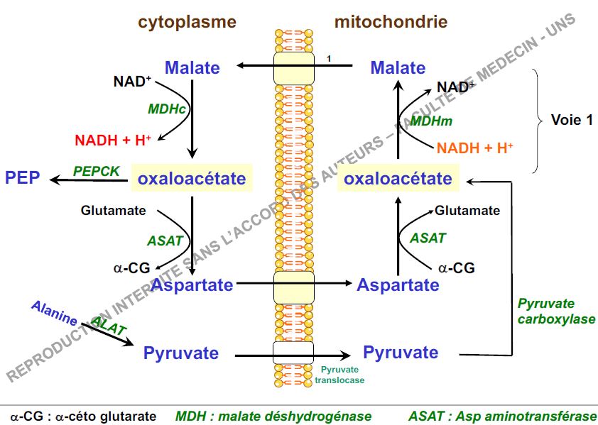

Je me demande, dans quelle mesure la transformation d'un pyruvate en OAA puis en aspartate puis re en OAA va entraîner la production d'un NADH H+ ?
(C'est écrit roneo 11p4, la toute dernière phrase)

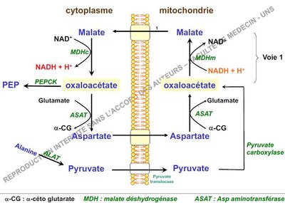

Attention tu déformes les propos de la ronéiste !!! Elise a marqué : "De plus, qu’on utilise la voie 1 ou 2, on aura
TOUJOURS la production d’un NADH + ?+ cytosolique !"
Pour la première voie (cf schéma ci dessous) qui part de l'alanine, on voit bien que l'oxydation du malate en OAA permet de réduire un NAD+ cytoplasmique (un NADH mitochondrial a été oxydé auparavant) :)

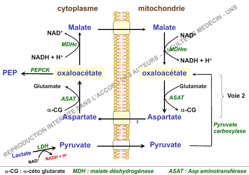

Pour la deuxième voie (cf schéma ci dessous) qui part du Lactate, on voit bien que l'oxydation du lactate en pyruvate permet de réduire un NAD+ cytoplasmique (un NADH mitochondrial va être oxydé ensuite) ;) Ensuite il n'y aura pas l'oxydation d'un NADH cytoplasmique du à la réaction OAA ==> Malate, vu qu'elle n'a pas lieu, étant donné que l'OAA devient du PEP :)
