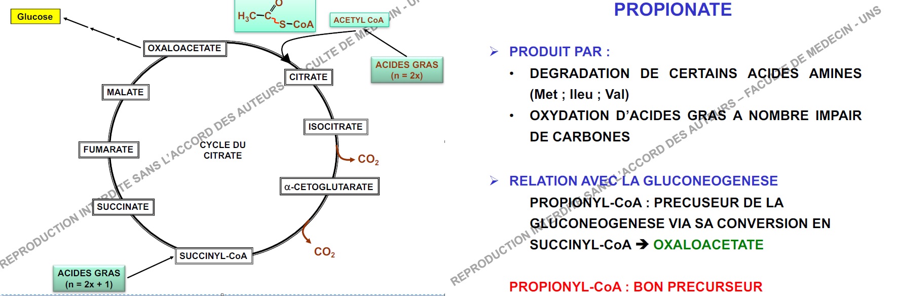

À la page 22 de la roneo 12 il est écrit tout en haut que "le succinyl CoA pourra intégrer le CK ou devenir un précurseur de la NGG en fonction des besoins de la cellule"
De là découle deux questions :
- à la page précédente il est dit que seul le propionyl CoA est précurseur de la synthèse des glucides (via la NGG). Est ce une errata ?
- si ca n'en est pas une cela voudrait dire que la première étape (carboxylation du propionyl CoA) est une étape réversible ? Et que donc grâce à l'interconversion on peut presque dire que propionyl CoA= succinylCoA
Merci <3

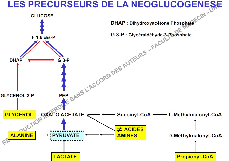

- Les deux sont totalement liés : la dégradation des AGs impairs va produire du Propionyl qui va être transformé en Succinyl qui va intégrer le cycle de KREBS pour donner de l'OAA et ensuite l'OAA est intégré dans la NGG
- Le Propionyl est bien le seul précurseur de la NGG provenant des AGs

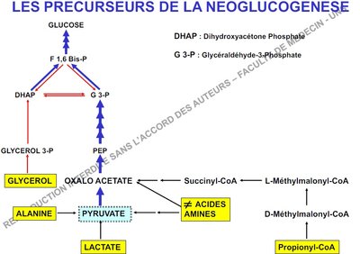

- Le Succinyl n'est pas un précurseur de la NGG a proprement parler, c'est plus un intermédiaire
En Jaune tu as les précurseurs :
Je vais donc errater, et remplacer la phrase p.22 par celle ci : "Ce Succinyl-CoA intégrera donc le cycle de KREBS et produira de l'OAA qui pourra être utiliser par la NGG ou continuer le cycle de Krebs en fonction des besoins de la cellule"
