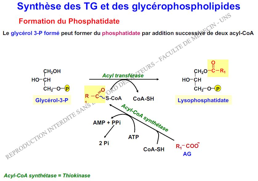

Alors voilà, dans les qcms de fin de ronéo je ne comprends pas pourquoi l'itemC du qcm3 est compté vrai:
"Afin de former des TG, les AG doivent être activés grâce à la thiokinase"
Or moi j'avais compris que c'était avant la B-oxydation que les AG étaient activés par la thiokinase, et que cette voie nous permettait de produire de l'acétyl-CoA (qui rejoint le CK pour faire de l'ATP par la suite) soit du propionyl-CoA qui deviendrait du succinyl-CoA (qui irait dans la NGG faire du glucose ou encore dans le CK lui aussi)... Et donc pas de formation de TG ! Ce qui est logique vu qu'on est en catabolisme sous glucagon/adrénaline (non? :question:)
Donc pour moi cet item est faux, mais après j'ai peut être mal compris l'item ou je me trompe peut être dans mon raisonnement ... Alors si quelqu'un voudrait bien m'éclairer ce serait très gentil :victory:

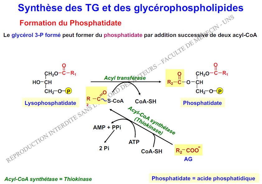

Oui tu as raison, il faut bien que les AG soient activés pour entrer dans la B-ox !
Mais pour la synthèse des TG, les AG doivent aussi être activés afin de devenir des acyl-CoA et se fixer sur le glycérol-P ;)
C'est bon pour vous deux ? :D
