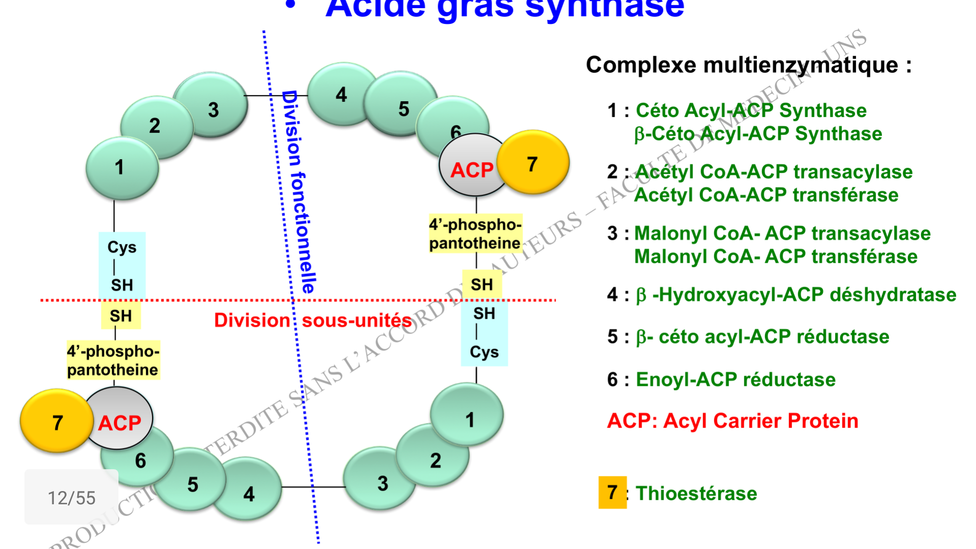

Je ne comprends pas vraiment la différence entre la division fonctionnelle ou en sous unités et je me demandais pour la synthèse d'AG on aura donc besoin de deux AGS qui vont être reliées pas des ponts disulfures ?

En fait tu auras 2 AGS qui vont être reliées par des ponts disulfures et la moitié d'une AGS va agir avec la moitié de l'autre AGS et les deux autres moitiés restantes vont faire de même :)
En gros sur ce schéma on a une AGS en haut et une en bas mais les deux moitiés de droite vont fonctionner ensemble et les deux moitiés de gauche vont fonctionner entre elles ;)
C'est ok pour toi ? :D

Oui c'est parfait :desire:
