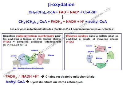

Messagepar Apoptose » 28 Nov 2016, 07:16
Hey :)
La prof parle apparemment de "complexe enzymatique" pour le catabolisme des AG mais je pensais justement que c'était une des différences entre B-ox/Biosynthèse : complexe membranaire ou soluble/ complexe enzymatique ? :question:

Messagepar Pac-Man » 28 Nov 2016, 10:47
Coucou :D
En effet il peut y avoir l'action d'un complexe multi enzymatique pour le catabolisme des AG, mais ce dernier ne regroupe pas toutes les enzymes qui entrent en jeu et ce complexe (composé de 3 des 4 enzymes de la B-ox) agira seulement sur les AG à chaine longue ou très longue ;) Donc retiens quand même ce qu'à dit la prof ;)
Bonne journée :D

Messagepar Apoptose » 29 Nov 2016, 15:44
Super, merci beaucoup :angel:
