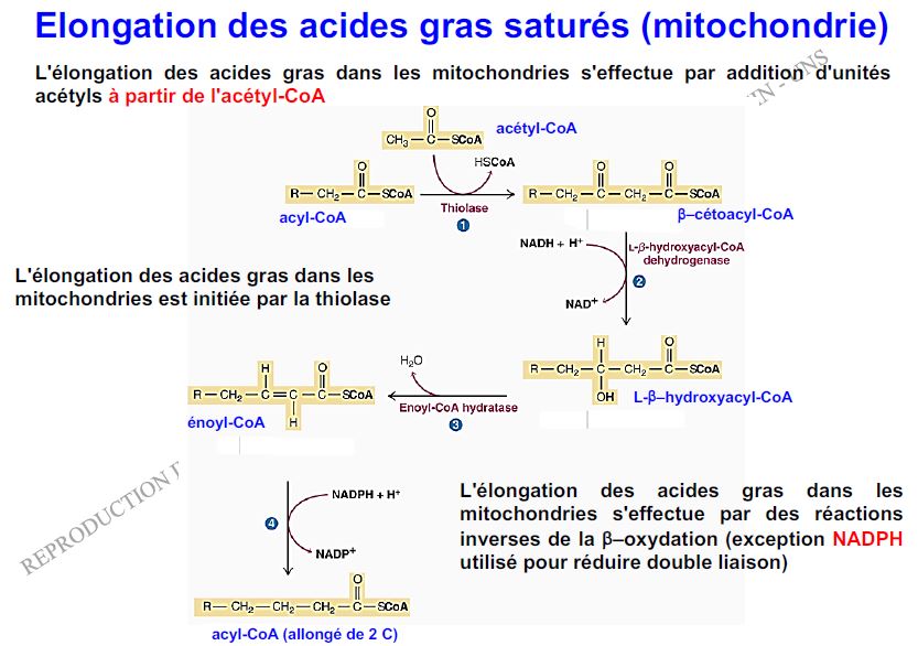

Messagepar Jeannine » 19 Nov 2016, 12:23
Alors je suis désolée si ça a déjà été postée mais j'ai pas du tout réussi à trouver avec la fonction recherche :/
Dans la biosyth AG pour l'élongation des AG dans la mitochondrie je voudrais une petit confirmation parce qu'on nous dit qu'on utilise les étapes inverses de la Béta Ox pourtant on utilise quand même du NADPH et on a l'énantiomère L du L-hydroxyacyl-CoA alors que dans toute la biosyth c'est le D ...
Ca me parait un peu contradictoire tout ça :/
D'ailleurs je trouve ça bizarre qu'on utilise le CoA :|
Bref je suis vraiment perdue sur cette diapo du cours et si vous pouviez me confirmer qu'il n'y a pas de coquille la dedans j'apprendrais comme ça :lol:
Merci <3

Jeannine a écrit:Dans la biosyth AG pour l'élongation des AG dans la mitochondrie je voudrais une petit confirmation parce qu'on nous dit qu'on utilise les étapes inverses de la Béta Ox pourtant on utilise quand même du NADPH et on a l'énantiomère L du L-hydroxyacyl-CoA alors que dans toute la biosyth c'est le D ...
C'est bien comme ça ^^' Il faut que tu retiennes que cette élongation (qui fait bien partie de l'anabolisme) se fait par les étapes inverses de la B-ox : On a exactement les mêmes intermédiaires dans ces 2 voies (on a l'énantiomère L du L-hydroxyacyl-CoA dans ces deux voies), la seule différence en plus du sens de la voie étant l'utilisation de NADP au lieu de NAD :)
Jeannine a écrit:D'ailleurs je trouve ça bizarre qu'on utilise le CoA :|
C'est justement la particularité de cette voie, qui utilise les réactions inverses d'une voie catabolique :)
Retiens cela comme ça, c'est une voie assez particulière ^^
C'est plus clair pour toi ? :D

Messagepar Jeannine » 29 Nov 2016, 15:23
Ouuuuui c'est tout bon pour moi merci beaucoup :mrgreen:
