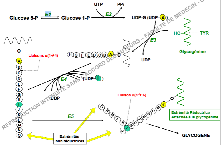

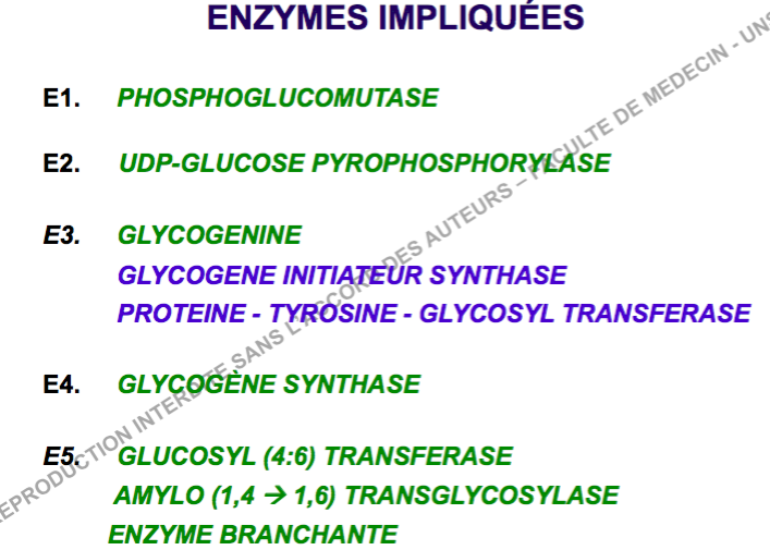

J'aurais besoin d'une petite confirmation:
L'item "5 enzymes sont impliquées dans la GGG" et
L'item "Toutes les enzymes impliquées dans la GGG sont spécifiques à cette voie sauf 1" seraient à compter vrais ?
Car dans son diapo la prof ne semble pas considerer l'hexokinase comme une enzyme de la GGG :/
On aurait donc seulement 5 enzymes impliquées dans la GGG (diapo 79) dont la phosphoglucomutase qui n'est pas spécifique à cette voie, c'est ça ?
Merci d'avance :bye:

La prof ne posera jamais une question de la sorte (ils n'aiment pas trop les questions de ce style : il y tel nombre d'enzymes dans cette voie, tel nombre de réactions réversibles / irréversibles dans cette voie)
Mais je mettrais vrai pour 5 enzymes impliqués dans la GGG, c'est effectivement dans cette diapo :wink2:
La prof ne considère pas l'hexokinase comme E1 (qui est la phosphoglucomutase) :wink2: ---> début de l'initiation & de la ramification du glycogène :D
Bueno ? :) <3
