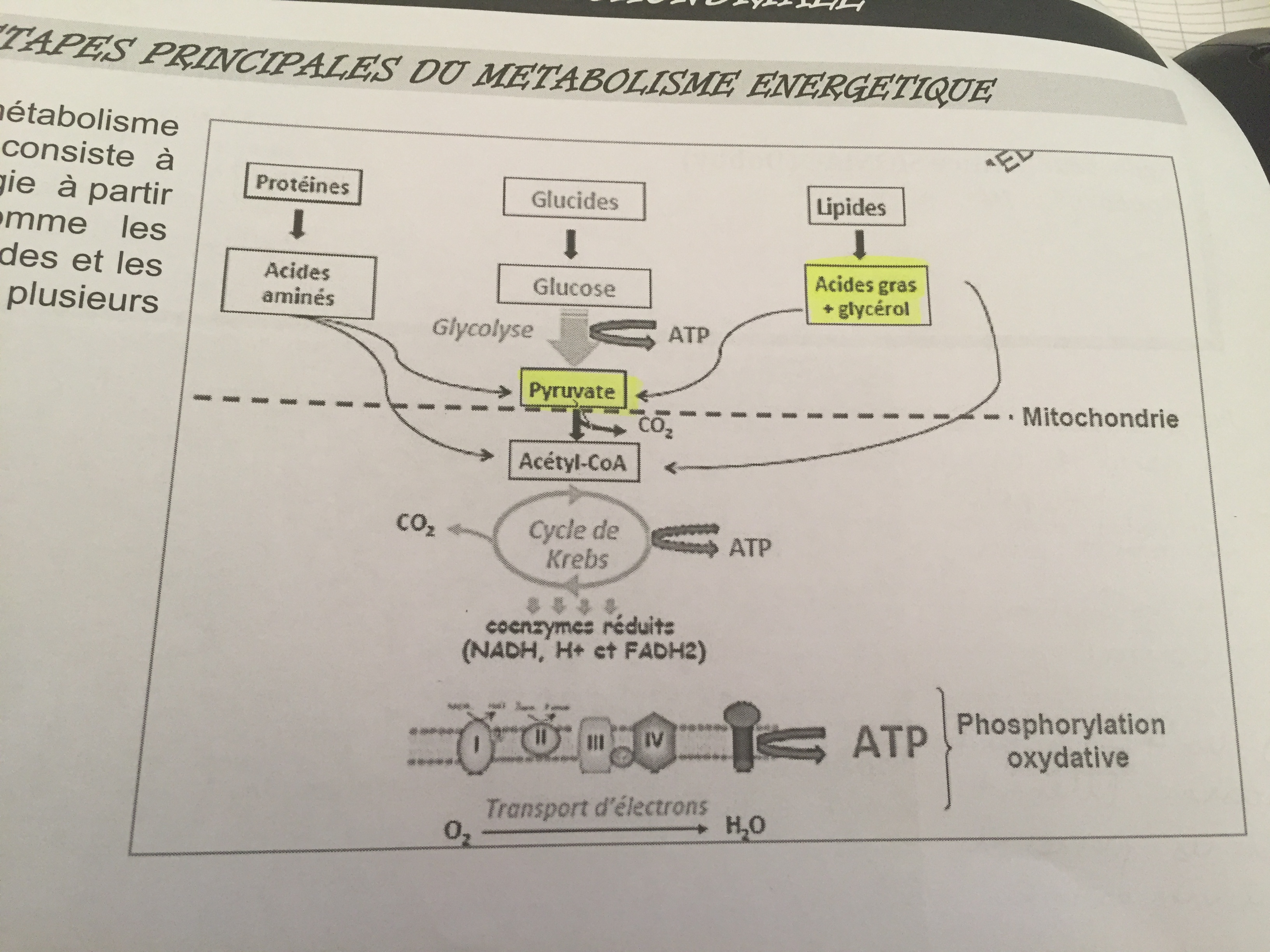

Salut! :)
Je comprends pas trop pourquoi sur le schéma de la prof (et c'est aussi ce qu'elle a dit) on voit que le pyruvate peut provenir de la dégradation des AG (il peut provenir du glycérol ça je le comprends bien par le biais du DHAP avec la glycolyse mais pas des AG...) alors soit je suis vraiment fatiguée et j'ai loupé un gros truc soit ça s'explique peut-être par la nouveauté un peu louche que j'ai vu dans un autre post concernant le fait que peut-être qu'il est possible de réobtenir du pyruvate à partir de l'acétyl-coA (ce qui expliquerait qu'il pourrait provenir des AG) j'ai vu qu'apparemment la question a été envoyé à la prof par mail :)
Merci d'avance! ❤️

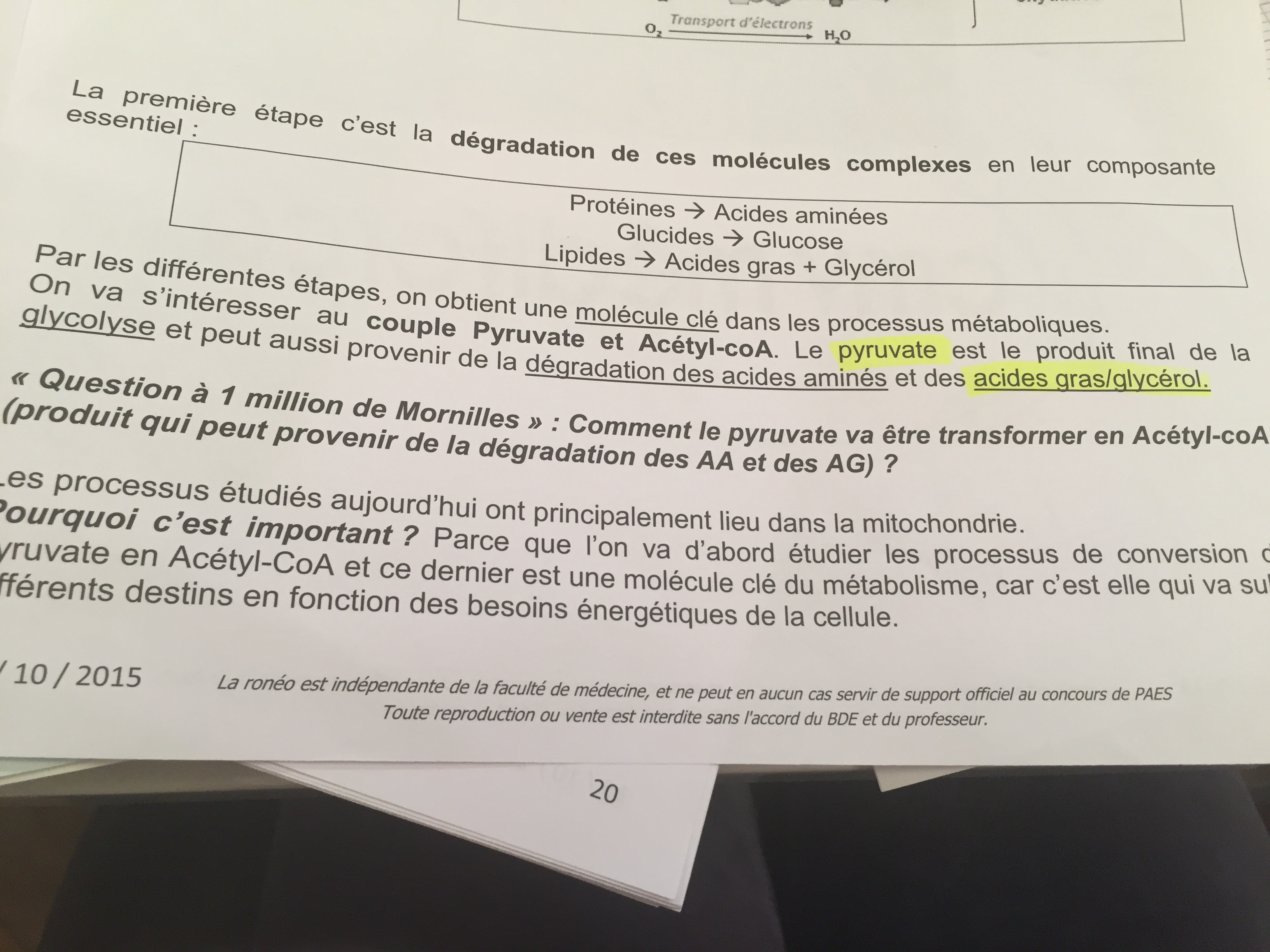

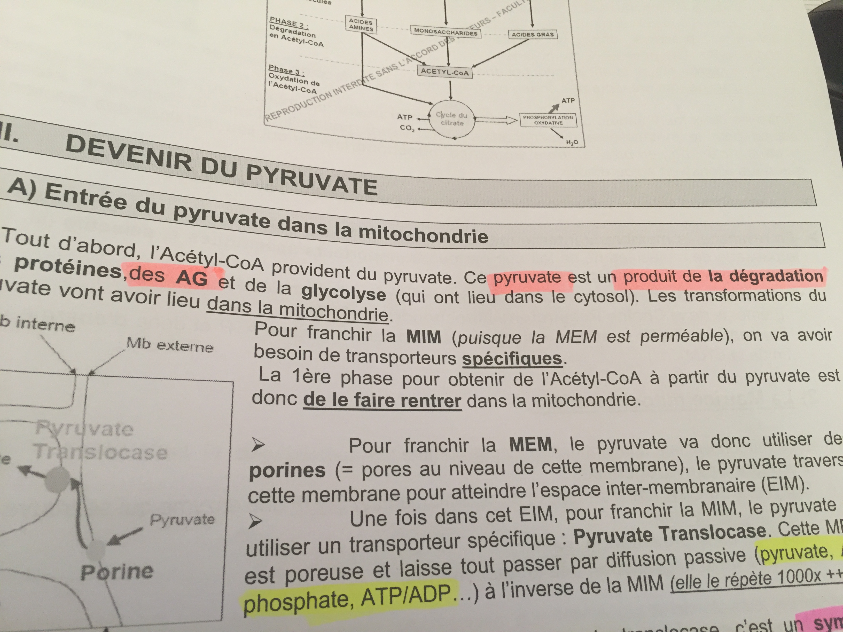

Messagepar Diane Cousin » 19 Nov 2016, 14:11
oulà oui effectivement c'est la ronéo 14 et pas 15 ^^ (je me suis trompée car la ronéiste a écrit numéro 15 en haut des pages et ronéo 14 sur la première page...)
Dans son schéma à mon avis ça veut juste dire que c'est le glycérol qui peut aboutir à du pyruvate mais je trouve ça quand même bizarre qu'à 2 reprises à l'oral, elle ait dit que le pyruvate peut provenir de la dégradation des AG... (après peut-être qu'elle s'est trompée 2 fois...) :
la phrase (enfin les mots importants ^^) sont ici surlignés en jaune
Ici en rose (en-dessous du titre "entrée du pyruvate dans la mitochondrie")

Messagepar Diane Cousin » 19 Nov 2016, 23:07
Bon désolée de m'être pris la tête toute seule évidemment qu'on peut obtenir du pyruvate en degradant un AG en obtenant de l'OAA à partir du CK puis en utilisant l'ASAT puis l'ALAT...

Messagepar Klératine » 21 Nov 2016, 15:05
Je reviens sur ce post parce que je vois pas comment on peut utiliser l'ALAT après l'ASAT... ? :)

Messagepar Diane Cousin » 22 Nov 2016, 14:36
En fait je sais pas vraiment si on peut j'essayais de trouver un moyen pour obtenir du pyruvate à partir des AG, parce que à part de cette manière je vois pas par où on passe... Après je crois que c'est pas très important mais si un des tuteurs pouvait nous expliquer ce serait super :)

Messagepar Pac-Man » 23 Nov 2016, 16:51
Désolé pour l'attente, on ne comprends pas trop pourquoi la prof dit ça ^^ Elle dit peut être ça par rapport à la NGG avecles AG impairs comme précurseurs, mais ça nous semble tiré par les cheveux, on va lui demander pour savoir ce qu'elle en pense ;)
Postez votre question sur le post de la SDR si vous voulez qu'elle détaille ça en amphi, sinon on lui envoie comme question et vous aurez une réponse écrite :)
