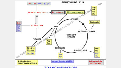

Dans le catabolisme du squelette hydrocarboné des AA, on dit qu'il peut être réparti selon 7 groupes de dégradation. Je ne vois pas trop à quoi cela correspond. :dazed:
Mon idée :
- Les Glucoformateurs ( Seulement 4 points d'entrée dans le CK )
- Les Cetoformateurs
- Les Mixtes
Mais je ne compte que 6 groupes :excruciating:

Tu as bien 7 groupes ;) Regarde sur le schéma ci dessous, tu as 7 cases, 7 points d'entrée des AA dans la NGG (4 dans le CK, 1 pour le pyruvate, 1 pour l'acétyl-CoA et 1 pour l'acetoacetyl-CoA) :D
C'est ok ? :D
