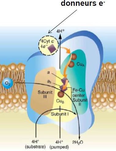

Par rapport à cette réponse :
Question 11 : Concernant le complexe IV, vous avez dit cette année que les atomes de Cu2+ font partie des cytochromes a et a3, alors que l’année dernière et sur les schémas de votre diaporama on voit que les atomes de cuivre acceptent les électrons après les cytochromes a et a3. Que faut-il retenir ?
Le complexe IV contient deux cytocromes (a et a3), chacun associé à un atome de Cu. Les électrons en provénance du Cyt C passent sur le Cu du CytA, sur le CytA, puis CytA3, puis sur le Cu associé au Cyt A3 qui les livre à l’oxygène.
j'ai un peu de mal à la comprendre :lol:
:arrow: Selon ce qu'elle dit, il n'y a donc qu'1 Cu par cytochrome, on est ok ? :)
:arrow: De plus j'ai l'impression que ce n'est que le Cu (unique) du cyt a3 qui permet le transfert des e- à l'oxygène :/ Mais c'est sans doute moi qui comprends mal sa réponse ^^
Voilà ce que j'avais compris:
On a un Cu2+ sur le cyt a, un Cu2+ sur le cyt a3, chacun capable de choper 2 e-
Le Cytochrome C va faire plusieurs aller-retour pour aller prendre les électrons, vu qu'il ne peut en porter qu'un à la fois
les deux premiers électrons font le trajet : Cu2+ du cyt a :arrow: cyt a :arrow: cyt a3 :arrow: Cu2+ du cyt a3
Les deux derniers électrons font le trajet : :arrow: Cu2+ du cyt a directement (ça me parait bizarre qu'on passe par Cu directement et non d'abord par cyt a puis Cu...)
Et du coup les cu2+ des 2 cytochromes font filer les électrons à l'oxygène ? :)
Merci de vos éclaircissements <3

emrysoldier a écrit: :arrow: Selon ce qu'elle dit, il n'y a donc qu'1 Cu par cytochrome, on est ok ? :)
Ok ;)
emrysoldier a écrit: :arrow: De plus j'ai l'impression que ce n'est que le Cu (unique) du cyt a3 qui permet le transfert des e- à l'oxygène :/ Mais c'est sans doute moi qui comprends mal sa réponse ^^
Non c'est bien ce qu'il faut retenir ;) C'est aussi confirmé par le jouli schéma du complexe !
D'après la réponse de la prof et son schéma, il faut retenir que tous les électrons auront ce trajet :
emrysoldier a écrit:Cu2+ du cyt a :arrow: cyt a :arrow: cyt a3 :arrow: Cu2+ du cyt a3
puis iront du cuivre du cytochrome a3 à l'oxygène :)
C'est ok pour toi ? :D

du coup le cuivre du Cytochrome a3 peut "stocker" 4 électrons ? :o

Aucune idée ^^ Je dirai plutôt oui mais bon la prof n'en parle pas ==> HP ! :D

Bah en fait les 4 électrons doivent être transférés simultanément à l'O2 du coup comme c'est que le Cu2+ du cyt a3 qui permet le transfert.... enfin bon je pense pas qu'elle ait beaucoup d'intérêt à faire un QCM sur ça, ça relève du détail :P
