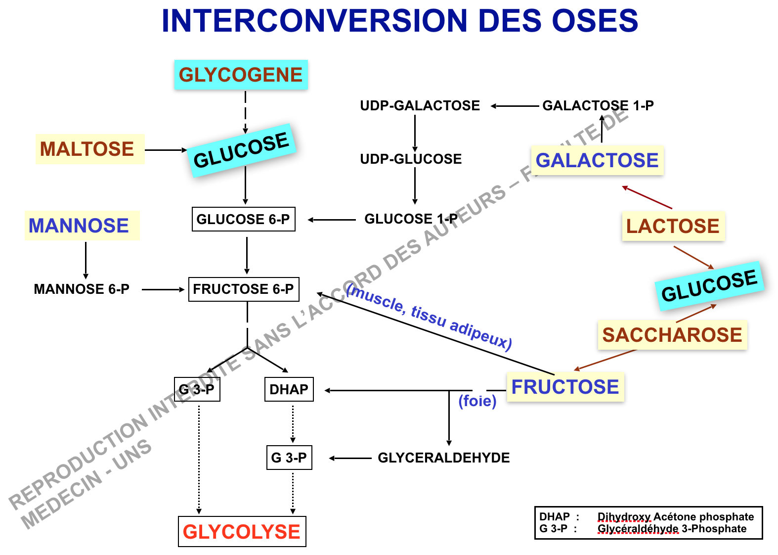

J'ai un petit problème de compréhension par rapport à ces deux diapos issus du cours sur la Glycolyse:
On voit que le galactose peut devenir du galactose-1-P (galactokinase), puis de l'UDP-Galactose (par le galactose 1 P uridyltransférase), je crois que la réaction exactement c'est : galactose 1 P + UDP-glucose :arrow: UDP-galactose + glucose-1-P
:arrow: Le glucose 1P va pouvoir intégrer la glycolyse
:arrow: L'UDP-galactose va être isomérisé en UDP-glucose qui va pouvoir intégrer la GGG

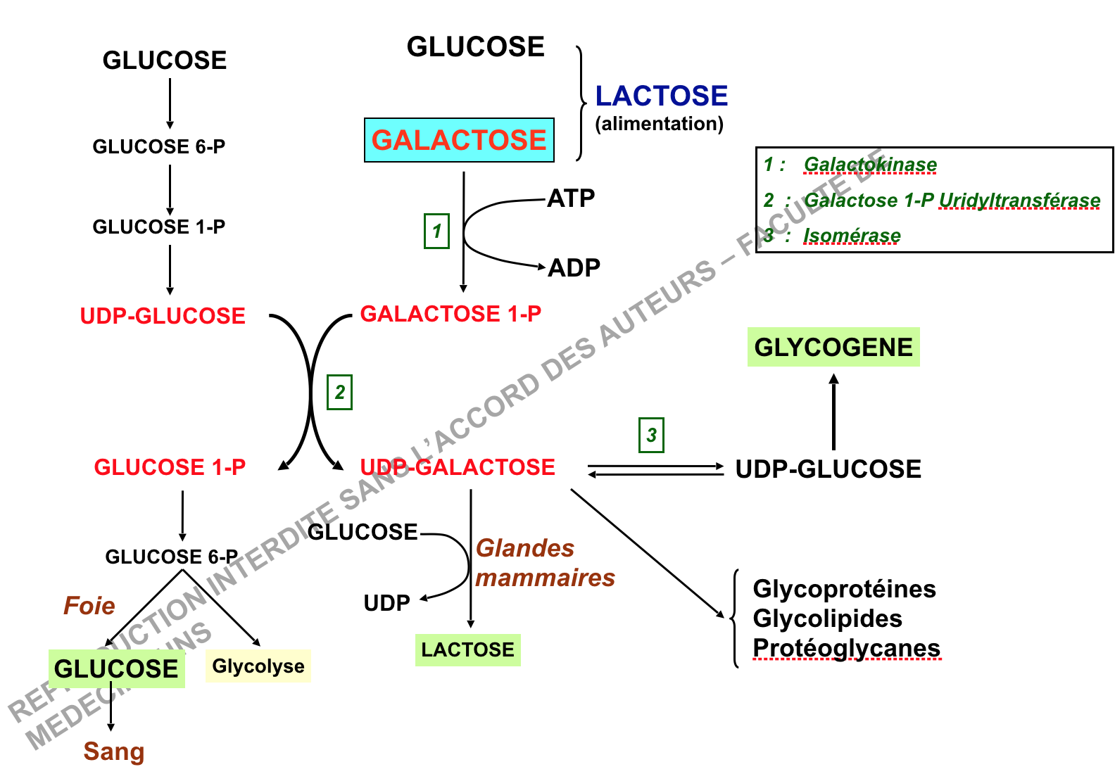

Dans cette diapo, pareil on arrive à l'UDP-galactose, isomérisé en UDP-glucose, mais là on voit que cette dernière va pouvoir devenir du glucose-1-P et intégrer la glycolyse
Du coup on a bien 2 cas possible, soit l'UDP-glucose participe à la GGG, soit il devient du G1P (ce qui n'est pas montré sur la première diapo) et intègre la GL ? :)

emrysoldier a écrit:Du coup on a bien 2 cas possible, soit l'UDP-glucose participe à la GGG, soit il devient du G1P (ce qui n'est pas montré sur la première diapo) et intègre la GL ? :)
Oui bien sûr les deux sont possible, tout dépend de l'état de la cellule et si elle veut plutôt faire la GGG, la GL ou libérer du glucose dans la circulation sanguine ;)

Alors effectivement selon les besoins en glucides, l'UDP-Glucose va pouvoir s'engager dans la glycolyse ou dans la glycogénogénèse :wink2:
