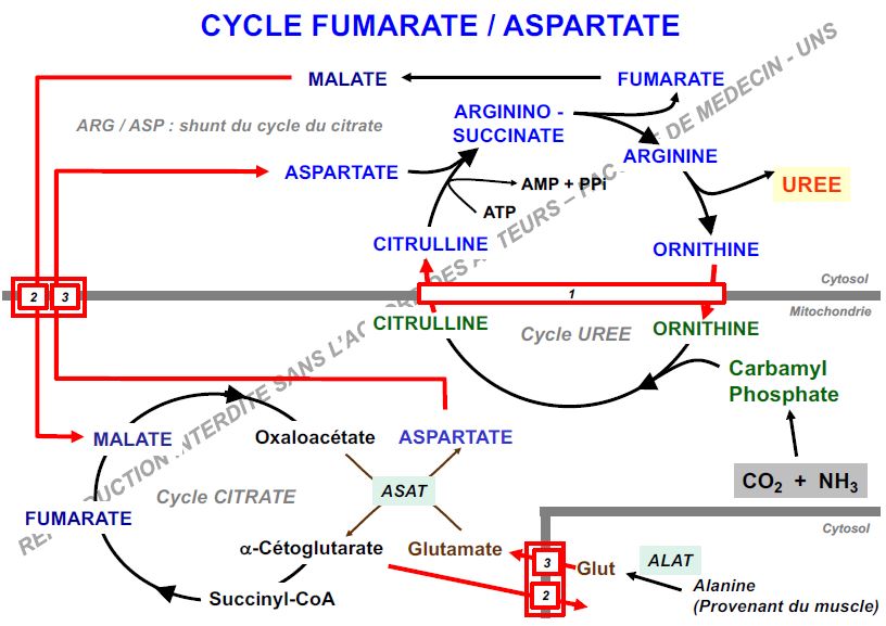

Alors dans son diapo la prof dit que le cycle de l'urée requiert 2 transporteurs entre la MM et le cytosol :
:arrow: Citrulline - Ornithine
:arrow: Glutamate - Aspartate
Concernant le deuxième, est-ce que selon vous ça serait à compter bon si elle dit "malate-aspartate" ? Sachant que le malate est quand même impliqué avec le fumarate produit lors du cycle de l'urée... qui se transforme en malate.. et qui rejoint le CK pour avoir une transamination de l'OAA donnant de l'aspartate etc... :question:
C'est un peu bête comme question mais je suis pas sereine :excruciating:

Comptes le juste quand même (attention il n'y a pas de transporteurs malate-aspartate, c'est bien une navette composée de 2 transporteurs ;) ), la prof ne ferait pas de piège bidon là dessus alors que ce ne serait pas faux de parler de navette malate aspartate comme on le voit sur ce schéma :)
Bref comme d'hab, pas de prise de tête en bioch ;)
