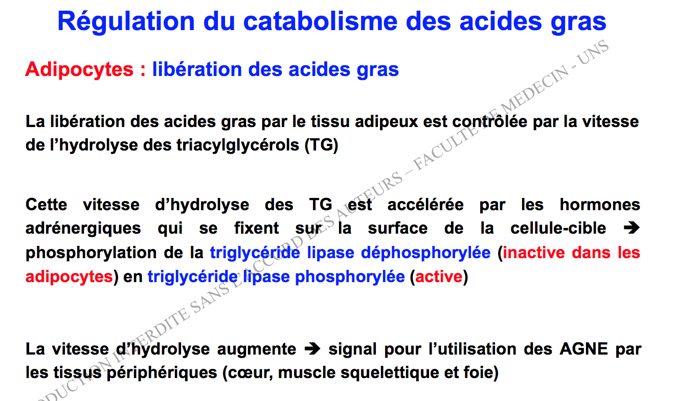

J'aurais une question par rapport à cette diapo du cours de la B-ox:
Bon la vitesse d'hydrolyse des TG est régulée hormonalement, avec l'adrénaline, ok pas de problème.
Mais seulement on parle de la triglycérides lipase (=AGTL), on a vu dans le cours sur la digestion des lipides qu'elle permettait d'hydrolyser un TG en DAG + AG
Mais ce n'est pas la LHS (qui permet d'hydrolyser DAG --> MAG + AG) qui est soumise à cette régulation ? Enfin moi c'est ce que j'avais noté l'année dernière.. (j'ai plus les diapos)
Parce qu'on a la LHS et les périlipines qui sont phosphorylées et donc la vitesse augmente... (vu dans le cours sur la digestion aussi) :dont-know:
(de toute manière AGTL, LHS et MAGL c'est dans l'adipocyte, il me semble, au contraire des LPL qui sont dans les capillaires?)
Désolée c'est un peu brouillon mais je suis confuse par rapport à ma version de l'année dernière :hypnotized:
Merci d'avance <3 :soldier:

Ah oui en effet ça se contredit un peu :confused:
On va demander à la prof pourquoi dans le cours sur la beta-oxydation elle parle de régulation au niveau de la triglycéride lipase alors que sur les schémas du cours sur la digestion des lipides elle parle de régulation au niveau de la LHS :)

Désolé de m'incruster comme ça mais j'en profite pour voir si j'ai bien compris la réponse de la prof :embarrassed:
Du coup on a:
1) Action de la LHS=ATGL phosphorylés -> hydrolyse des TG en MAG + 2 AG libres
2) Ensuite, action de la MAG lipase qui libère un AG libre et du glycérol ?
Merci!

Mais du coup AGTL et LHS c'est la même chose ? et du coup on aurait que 2 lipases et non 3 ? (pour hydrolyser les TG d'abord en MAG + 2 AG puis MAGL pour l'hydrolyse du MAG en AG + Glycérol?) - comme l'a dit Juli3

Salut! :) je m'incruste mais moi je pense vraiment que Triglycéride lipase= lipase hormono-sensible et que c''est pas la même chose que l'ATGL (enfin c'est ce que j'ai toujours retenu) et je pense que c'est ce que la prof a voulu dire

c'est ce que j'aimerais penser mais comme AGTL : "adipose triglycéride lipase" ... :/

Regarde dans la ronéo 19 (SDR de Hinault) je viens de la faire ce matin et elle dit que triglycéride lipase= LHS :)

Salut, donc TGLipase = LHS = =ATGL
Les LHS sont phosphorylés mais pas les ATGL mais c'est la même chose ?

juste pour info, je suis tombé sur cet item des annales de 2008 : "dans l'adipocyte en période post absorptive avancée, la LHS activée hydrolyse deux des trois liaisons esters des TG", compté vrai ^^ ce qui laisserait entendre donc que AGTL = LHS, pourtant moi j'aurais vraiment compté cet item faux car à la base je pensais que la LHS hydrolysée le DAG en AG + MAG (donc 1 seule liaison ester)
Voilà c'était juste pour ça, attendons la réponse de la prof maintenant :)

Le Pr. Hinault vient de répondre iciiii cf. question n°7 :dance:
