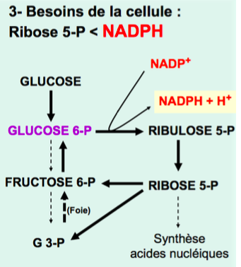

Lorsque le besoin de la cellule est: Ribose-5P < NADPH, c'est écrit dans la ronéo 10 page 23:
"Le ribose va s'engager dans la glycolyse et remonter les réactions jusqu’au G6P pour s'engager à nouveau dans la voie des PP"
Cette phrase m'a un peu déstabilisée parce que j'ai l'impression qu'on dit qu'il y a de la glycolyse puis de la NGG (retour jusqu'au G6P)
Est-ce que par "s'engager dans la glycolyse", ça veut dire donner un intermédiaire de la glycolyse pour remonter jusqu'au G6P par la NGG? :question:
Mais du coup, je comprends pas comment ça serait possible d'avoir de la NGG parce que la NGG a lieu en phase PA donc en présence de glucagon, mais on dit que la G6PDH est inductible par l'insuline...?

Alors, en fait on est dans le cas où :
Si on a un besoin de NADPH --> une fois arrivée au Ribose 5P la voie des PP s’auto entretient car les intermédiaires de la glycolyse créée vont retourner dans la voie des PP pour continuer à produire du NADPH (via la 1ère réaction).
(Jusqu’à un trop plein de NADPH. Celui ci va réguler de manière négative la première étape d’utilisation du G6P)
Capture d’écran 2016-11-01 à 16.43.19.png (95.52 Kio) Vu 793 fois
Donc c'est un errata :P

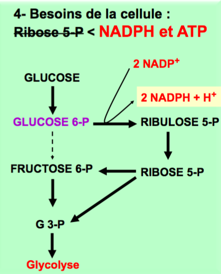

Le cas où on va faire de la glycolyse c'est ici :
Si la cellule a besoin d’ATP, une fois les intermédiaires de la glycolyse créées on aura un engagement vers la glycolyse.
Tu comprends mieux ? :) <3

Mais dans le 1er cas, si on fait la réaction inverse pour revenir à la G6P, ça veut dire qu'on fait la NGG?
Or, la NGG est présente en cas de sécrétion de glucagon
Mais la G6P DH est inductible par l'insuline
Donc si on fait la réaction inverse pour retourner au G6P via la NGG grâce au glucagon, est-ce que la G6PDH est active?
Est-ce que le glucagon n'a aucun effet sur la G6PDH? (tu vois ce que je veux dire? :/ )
La prof ne parle a aucun moment de NGG :P on va "fabriquer" les intermédiaires de la glycolyse sans faire la NGG :wink2: je sais pas si c'est clair ... En gros pour synthétiser les intermédiaires de la glycolyse on ne fait pas de NGG, ces derniers vont retourner dans la voie des PP
C'est hors programme mais le glucagon peut induire l'inhibition de sa synthèse, la prof simplifie son cours sinon c'est beaucoup trop complexe à notre niveau :angel: donc le retiens pas ça risque de t'embrouiller :pumpkin:
C'est mieux ? :) <3

Messagepar patatoïde » 01 Nov 2016, 19:22
Mais dans la 1ère image on voit des flèches qui vont du G3P au G6P...?
Du coup, ce retour se fait par les mêmes enzymes que la NGG mais c'est pas la NGG...? :question:

Messagepar Bluebird » 01 Nov 2016, 19:31
Oui mais on ne fait pas ces réactions dans le but de rentrer dans la NGG pour faire du glucose de novo donc on ne peut pas dire qu'on rentre dans la NGG a proprement parlée car le but n'est pas atteint (--> celui de la synthèse de nove de glucose)
Mieux ? :)
