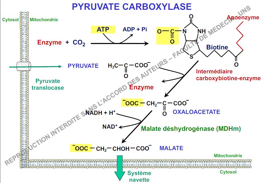

Il est dis dans la ronéo que le CO2 libéré lors de la décarboxylation de l'OAA en PEP va permettre la 1ere réaction de carboxylation du pyruvate .. Ca me dis rien du tout, on va le voir prochainement ou c'est juste une phrase à savoir comme ca ?

C'est ce qui est expliqué sur la page 3 :P Regarde au niveau du troisième soleil de cette page ;)
Je te remets le schéma ci dessous :glasses-nerdy:
Tu vois bien que un CO2 entre en réaction et que le pyruvate va être carboxylé ;)
C'est tout bon ? :skywalker:

Yep ! :D
