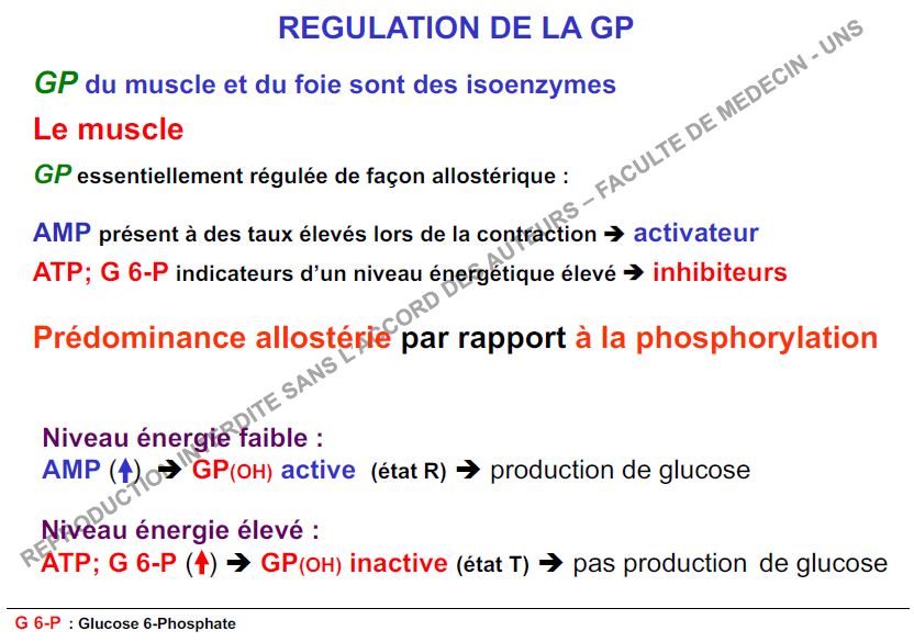

Salut
J'ai juste une petite incompréhension sur l'enzyme Glycogene Phosphorylase. Normalement elle est activée en période de jeune (glucagon) ou lors d'une activité musculaire (adrénaline) et elle devrait être active sous forme phosphorylée. Lors d'un effort musculaire on a bien une augmentation d'AMP et le muscle va vouloir dégrader ses stocks de Glycogene pour produire de l'energie mais du coup je comprends pas pq on dit que l'AMP est un "activateur de la GP déphosphorylee" puisque sous sa forme déphospho l'enzyme devrait être inactive , ça devrait pas plutôt être un activateur de la GP phosphorylée ?

Dans le muscle la régulation de la GP est majoritairement allostérique !
Donc même si la GP n'est pas phosphorylée, l'activation allostérique la mettant dans une conformation relâchée, elle peut être active et dégrader le glycogène afin d'approvisionner le muscle en glucose pour son effort ;)
Cela est bien marqué sur le diapo de la prof ci dessous ;)
C'est tout bon ? :D
