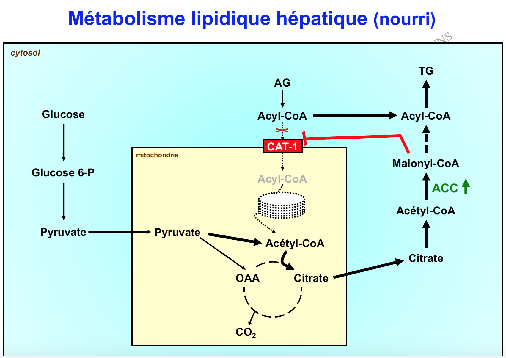

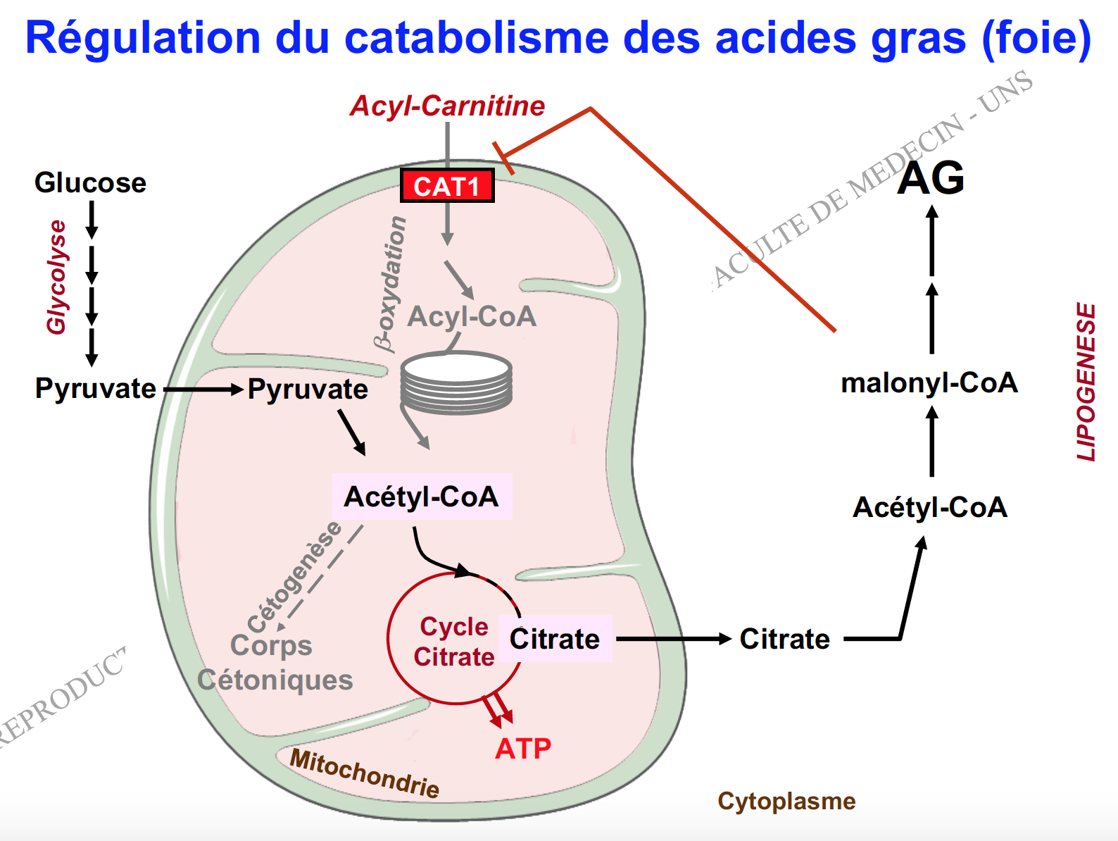

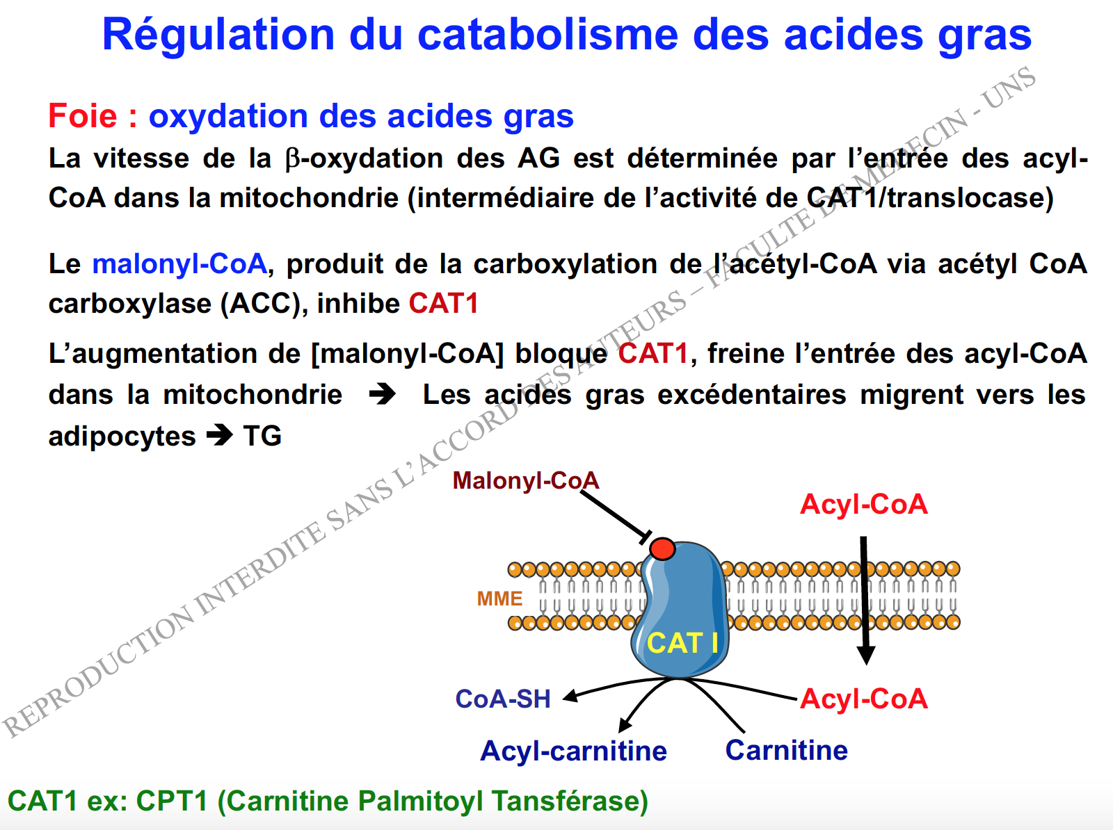

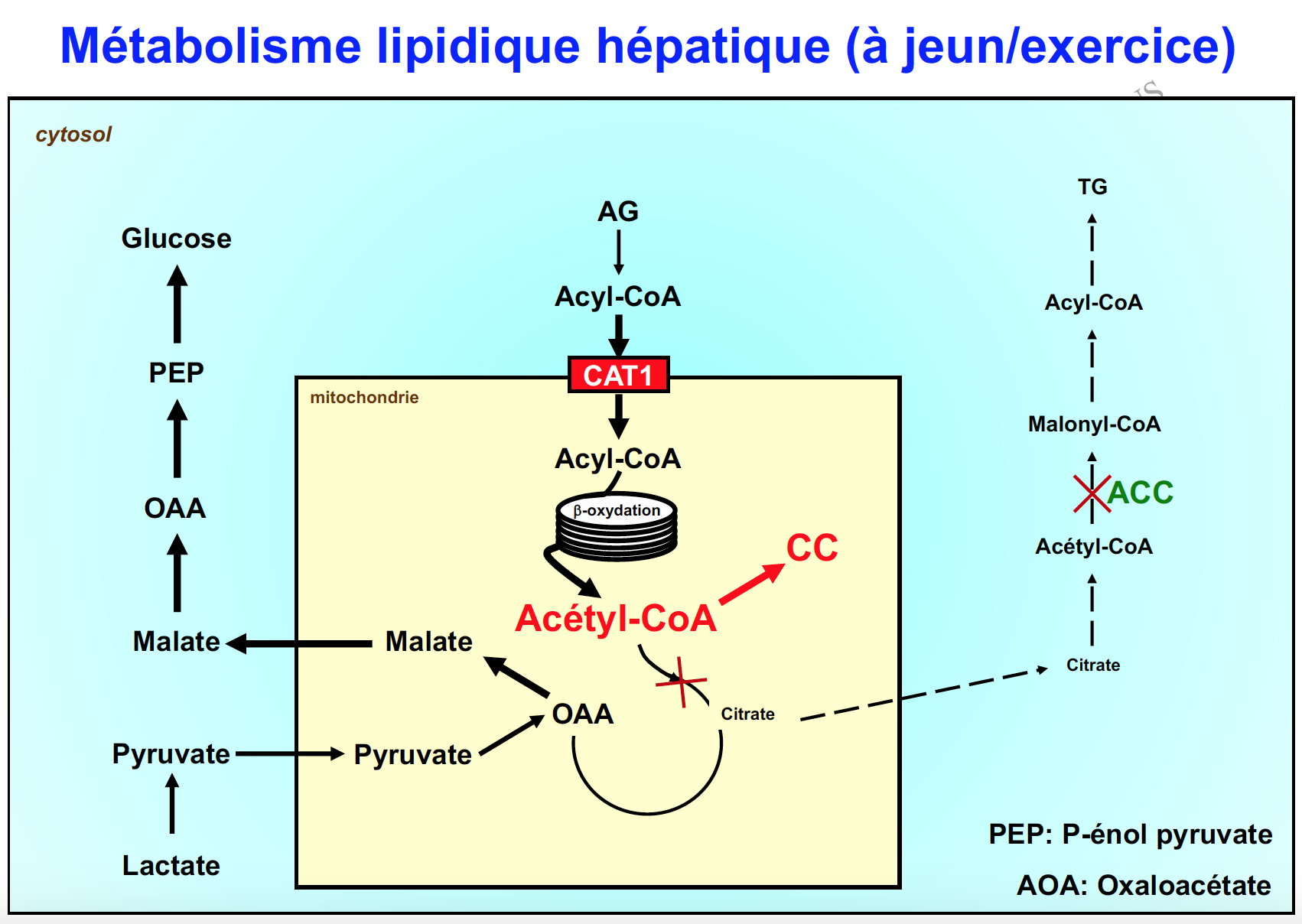

Messagepar emrysoldier » 04 Nov 2016, 13:11
Re :soldier:
Dans le diapo de la B-ox, on trouve ces diapos:
Pour l'ACC, on ne parle que du foie, or il me semble que l'année dernière la prof avait rajouté le rôle de l'ACC dans le foie ET LE MUSCLE, produisant du malonyl-CoA et permettant d'inhiber CAT 1 etc... (évidemment dans le muscle l'ACC ne sert qu'à l'inhibition vu qu'il n'y a pas de lipogenèse)
Je ne sais pas si le cours a été déjà fait et ce qu'elle a dit à l'oral, mais ça me semble bizarre que pour cette Beta-ox elle ne parle que du foie pour le rôle de l'ACC... alors que normalement elle est aussi inhibée dans le muscle par l'adrénaline permettant la Beta ox :silly:
J'imagine qu'il vaut mieux attendre la ronéo (+ le cours sur la lipogenèse) mais c'était pour savoir ce que vous en pensez :P
Merci :kiss:
EDIT: j'avais zappé le "à l'exercice" dans la diapo du prof... mais du coup on voit bien que ACC est inhibée par glucagon/adré mais il y a bien production de malonyl dans le muscle ?

Messagepar Pac-Man » 04 Nov 2016, 13:37
Re :P
emrysoldier a écrit:EDIT: j'avais zappé le "à l'exercice" dans la diapo du prof... mais du coup on voit bien que ACC est inhibée par glucagon/adré mais il y a bien production de malonyl dans le muscle ?
Le malonyl CoA est bien produit dans le muscle, mais seulement si l'ACC est active !
Si cette dernière est inhibée (la prof ne semble pas décrire par quel mécanisme), on n'aura pas de malonyl CoA donc CAT 1 ne sera pas inhibé et on aura la beta ox qui va pouvoir avoir lieu ;)
Si on avait la production de malonyl CoA pendant l'effort dan sle muscle on ne pourrait pas avoir de beta ox !
C'est ok ? :D

Messagepar emrysoldier » 04 Nov 2016, 14:20
Coucou :cute:
Oui j'avais bien compris que si on avait du malonyl pas de B-ox :lol: (je me suis un peu embrouillée dans mon message)
Ce que je veux dire c'est que on voit que le malonyl-CoA (produit par l'ACC) inhibe CAT 1, or dans les diapos num 1/2/3 que j'ai mise dans mon post on voit "foie" ou "hépatique", la prof ne semble pas parler de cette production de malonyl dans le muscle... m'enfin elle considère donc toujours que c'est le cas ? :embarrassed:
