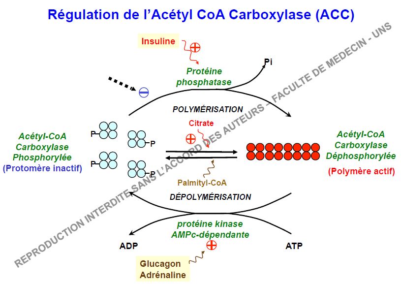

D'après le diapo de la prof ci dessous, on voit bien que l'insuline induit une déphosphorylation de l'ACC, la rendant active ! On a donc bien une régulation covalente de cette enzyme :)
