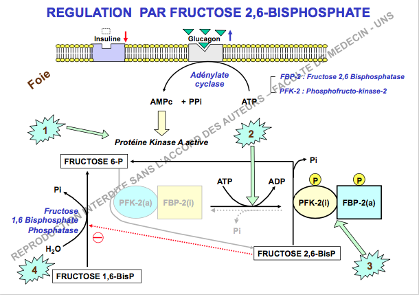

Je nous épargne le blabla. Premier soleil en haut : "augmentation d'AMPc -> activation de la PKA (- active" c'est pas plutôt + active, vu qu'elle est activée justement ? :')
Merci, bonne journée à toi aussi en ce samedi pluvieux :panda:
EDIT : J'ai une autre question sur la même partie :D
"expression de l'activité phosphatase de la PFK-2 transformant le F2,6BisP en F6(P) -> activant la réaction du F1,6BisP en F6P via la F1,6BisPase"
Sauf que sur le diapo ya un moins à côté de la flèche F1,6BisP -> F6P :question:

Messagepar Pac-Man » 05 Nov 2016, 19:00
J'avais pas vu ton édit en te répondant :P
En effet le F2,6BisP a pour effet d'inhiber la réaction F1,6BisP -> F6P mais là on a l'activité phosphatase de la PFK-2 qui est exprimée, donc on a la transformation de F2,6BisP en F6P :) Donc on a une diminution de la concentration de F2,6BisP ce qui lève l'inhibition de la réaction F1,6BisP -> F6P, ce qui active donc la réaction catalysée par la F1,6BisPase :D
C'est ok pour toi ? :D

Messagepar Ju' » 06 Nov 2016, 15:43
Haha ok je comprends mieux :) , c'était pas super clair sur le schéma vu qu'on avait les deux en même temps, l'inhibition de la transformation du F1,6BisP et la transformation du F2,6BisP en F6P. Du coup merci d'avoir clarifier les choses ! :worship: :panda:
